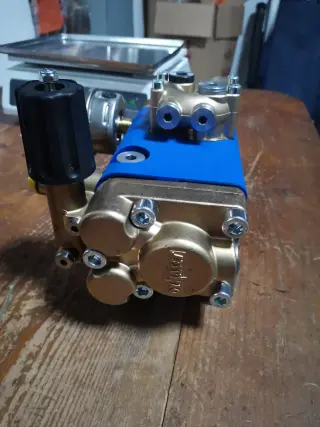

Техническое описание насоса Dynaset HPW250
Общее описание
Dynaset HPW250 — гидравлический высоконапорный водяной насос, преобразующий гидравлическую мощность мобильной машины, транспортного средства или судна в поток воды под высоким давлением. Подходит для широкого спектра задач: от очистки и подавления пыли до пожаротушения и промышленного применения.
Ключевые особенности
  1. Экономичность. Низкий расход воды, компактные размеры, лёгкий вес и прочная конструкция снижают эксплуатационные затраты.
  2. Прочность и компактность. Патентованная конструкция основана на принципе «гидравлический поршень к поршню», что исключает вращающиеся части и повышает долговечность.
  3. Соотношение мощности и размера. Насос имеет высочайшее соотношение мощности к размеру среди аналогов.
  4. Универсальность. Подходит для тяжёлых условий эксплуатации и разнообразных задач.

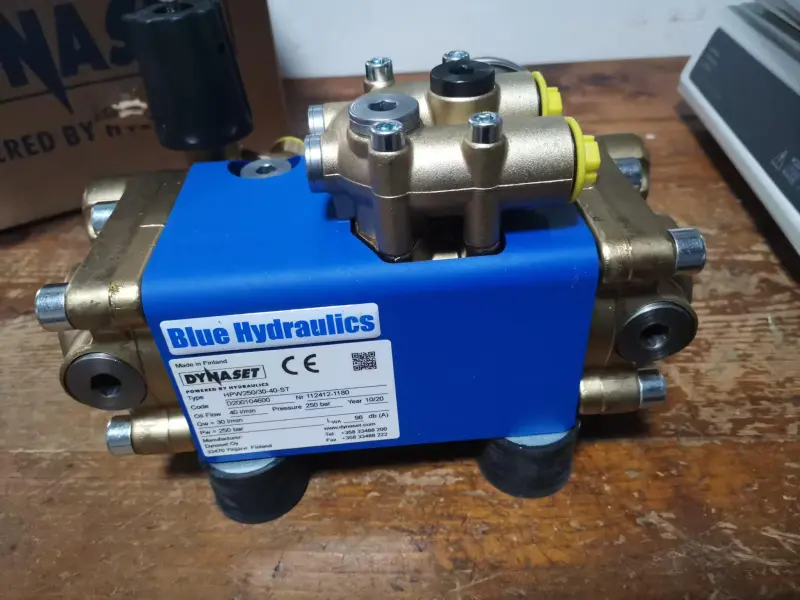

Технические характеристики
Параметры водяного потока:
  1. Максимальный расход воды: 30 л/мин (7,9 гал/мин).
  2. Максимальное давление воды: 250 бар (3600 psi).
Гидравлические требования:
  1. Максимальный расход масла: 40 л/мин (10,6 гал/мин).
  2. Максимальное гидравлическое давление: 210 бар (3000 psi).
Параметры гидравлической жидкости:
  1. Вязкость: 10–200 сСт, оптимальная — 25–35 сСт.
  2. Максимальная температура: 70 ∘C (160 ∘F).
  3. Рекомендуемая степень фильтрации: 25 мкм или лучше.
  4. Требуемая мощность охлаждения: 2,5 кВт.
Размеры и вес:
  1. Габариты (Д × Ш × В): 1030×317×370 мм (40,6×12,5×14,6 дюймов).
  2. Вес: 25 кг (55 фунтов).
Комплектация и соединения:
  1. Длина напорного шланга: 10 м (32,8 фута).
  2. Длина всасывающего шланга: 3 м (9,8 фута).
  3. Диаметр гидравлических шлангов: 21​ дюйма.
  4. Тип гидравлических соединений:
  5. Напорная линия (внутренняя резьба): R1 дюйм.
  6. Обратная линия (наружная резьба): R1 дюйм.
Конструктивные особенности
  1. Принцип работы: гидравлический поршень к поршню (отсутствие вращающихся частей).
  2. Возможность забора воды из различных источников: естественные водоёмы, резервуары, централизованное водоснабжение.
  3. Компактная конструкция для лёгкой интеграции в мобильные машины.
