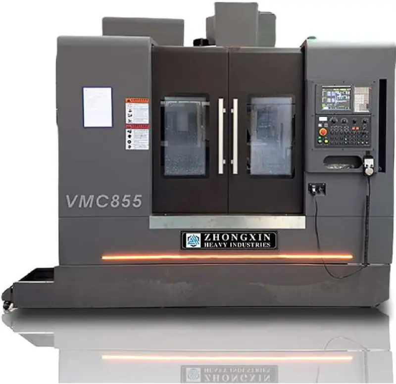

Вертикальный обрабатывающий центр VMC 850 GSK предназначен для высокопроизводительной фрезерной обработки корпусных, плитных и других деталей сложной формы. Станок позволяет выполнять...
Станкофф.RUПеремещение по оси X (влево/вправо) 800 мм
Перемещение по оси Y (вперёд/назад) 550 мм
Перемещение по оси Z (вверх/вниз) 550 мм
Расстояние от оси шпинделя до направляющих колонны 500 мм
Расстояние от торца шпинделя до поверхности стола 120–670 мм
Размеры стола (X × Y) 1000 × 550 мм
Максимальная нагрузка на стол 500 кг
Т?образный паз стола ширина 18, количество 3, шаг 100 мм
Скорость вращения шпинделя 8000 (опционально 10 000) об/мин
Мощность главного двигателя 7,5 кВт
Конусность отверстия шпинделя BT40 —
Крутящий момент серводвигателей (ось X/Y/Z) 15/15/23 Н·м
Способ подключения двигателей осей X/Y/Z Прямой привод —
Модель линейных направляющих (оси X/Y/Z) 35/45/45 мм
Модель ходового винта (ось X) 4016 —
Ёмкость инструментального магазина 24 шт.
Максимальный вес инструмента 6 кг
Максимальная длина инструмента 300 мм
Максимальный диаметр инструмента (частично выдвинутый магазин) 160 мм
Максимальный диаметр инструмента (полностью выдвинутый магазин) 60 мм
Скорость быстрого перемещения (оси X/Y/Z) 40/40/24 м/мин
Скорость подачи при резке 1–10 000 мм/мин
Точность позиционирования (оси X/Y/Z) ±0,005 мм
Точность повторного позиционирования (оси X/Y/Z) ±0,003 мм
Минимальное программируемое перемещение (разрешение) 0,001 мм
Вес нетто станка 5500 кг
Внешние габариты (Д × Ш × В) 2600 × 2330 × 2720 мм
