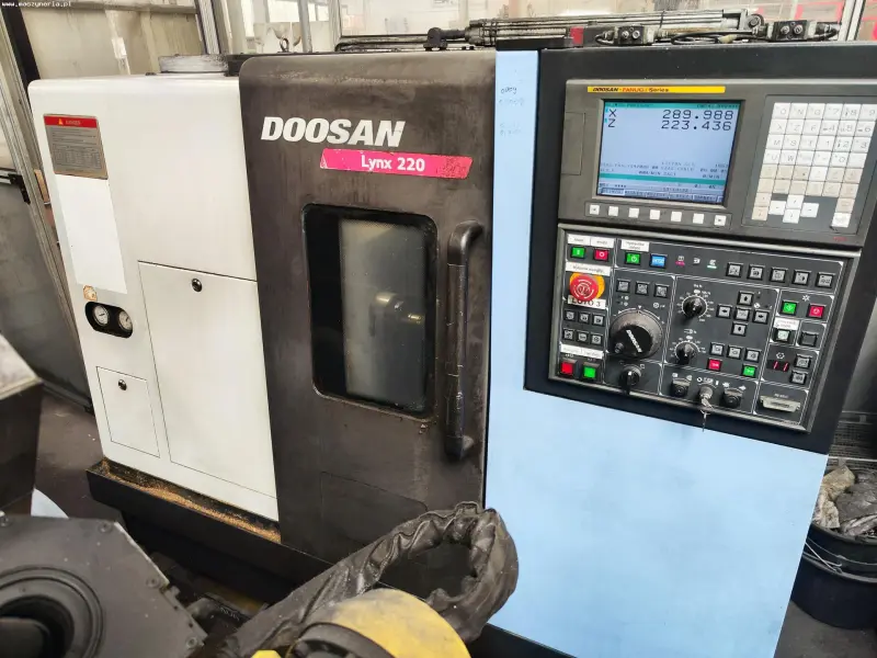

Токарный станок с ЧПУ DOOSAN LYNX 220A был построен в 2010 году в Южной Корее компанией Doosan Infracore.
Технические характеристики токарного станка по металлу DOOSAN LYNX 220A
  1. диаметр обработки над станиной: 510 мм
  2. максимальный диаметр точения: 320 мм
  3. рекомендуемый диаметр точения: 170 мм
  4. максимальная длина точения: 322 мм
  5. диаметр прутка: 45 мм
  6. подача по оси X: 175 (160+15) мм
  7. подача по оси Z: 330 мм
  8. быстрое перемещение по оси X/Z: 30/36 м/мин
  9. скорость вращения шпинделя: 6000 об/мин
  10. диаметр отверстия шпинделя: 53 мм
  11. диаметр подшипника шпинделя: 90 мм
  12. конец шпинделя: A2-5
  13. мощность привода шпинделя (30 мин/непрерывная мощность): 15/11 кВт
  14. диаметр патрона: 6″
  15. диаметр инструмента: 25х25 мм
  16. диаметр расточного прутка: 40 мм
  17. диаметр пиноли задней бабки: 65 мм
  18. удлинение пиноли задней бабки: 80 мм
  19. конус пиноли задней бабки: MT4
  20. мощность привода осей X,Z: 1,8 кВт
  21. мощность двигателя насоса охлаждающей жидкости: 0,18 кВт
  22. номинальная мощность: 23,68 кВА
  23. устойчивость к перебоям в электросети: 17 кА
  24. ток полной нагрузки: 62,15 A
  25. способность выдерживать короткое замыкание: 65 кА
  26. источник питания: 3x 200/220 В переменного тока; 50/60 Гц
  27. размеры (Д х Ш х В): 2325 х 1600 х 1600 мм
  28. вес станка DOOSAN LYNX 220 A: 2900 кг
Оснащение токарного станка с ЧПУ DOOSAN
  1. управление ЧПУ: DOOSAN FANUC i Series
  2. 12-позиционная револьверная головка
  3. задняя бабка
  4. система смазки
  5. система охлаждения
  6. ножной переключатель управления
  7. гидравлический блок
  8. герметичный корпус рабочей зоны с замком передней двери
  9. освещение рабочей зоны
