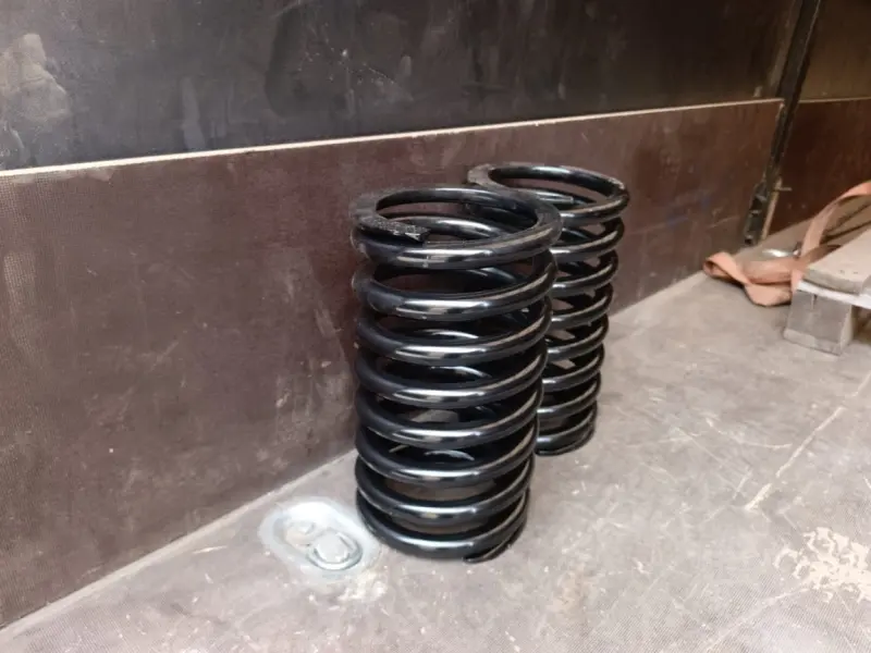

Пружина для грохота ГИС (25×210×363) — надёжность в работе сортировочного оборудования
Предлагаем к поставке пружину сжатия для инерционных грохотов серии ГИС — незаменимую запчасть для стабильной работы дробильно‑сортировочного оборудования.
Основные параметры:
диаметр проволоки: 25 мм;
наружный диаметр пружины: 210 мм;
длина в свободном состоянии: 363 мм;
материал: сталь 60С2А (соответствует ГОСТ 14959‑2016);
тип: пружина сжатия;
количество витков: 9 (полное), 7 (рабочих);
масса: 19,8 кг.
Для каких машин подходит:
грохоты серии ГИС (в т. ч. ГИСТ‑52);
дробилки серии КСД и КМД (модели 1200, 1750, 2200);
щековые дробильные установки марок СМ и СМД.
