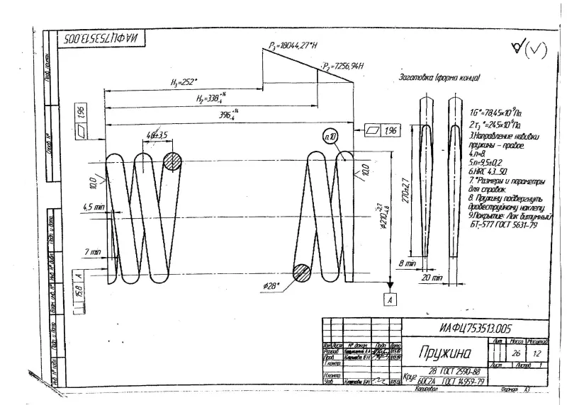

На складе в Красноярске появилась новая позиция: пружина ИАФЦ 753.513.005 подходящая для грохотов ГИЛ, ГИСТ, ГИСЛ.Пружины несут высокую нагрузку и подвергаются сильному усталостному разрушению....
в наличии Пружина грохота ГИС 52 ИАЦФ-753.513.005 Øзаг.=28 мм, Øнар.=210 мм, Но=396, Пп 9,5; Пр=8
