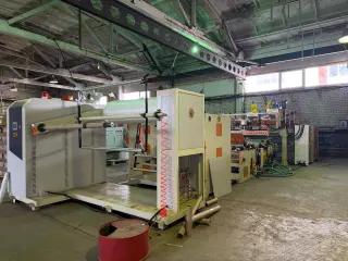

Линия двухслойной воздушно-пузырьковой плёнки ZT-1600-2-2-1
Обновлено 24.06.2026 1022871
Общая информация
Параметр Значение
Тип оборудованияЛиния для производства двухслойной воздушно-пузырьковой плёнки (пузырчатая плёнка, bubble film)
МодельZT‑1600‑2‑2‑1
Заводской номерZT240215
ПроизводительJiangxi Zhetuo Machinery Co., Ltd (Китай) / бренд ZT (Ztech)
Год выпуска2025
СостояниеБ/у, 2 месяца эксплуатации (обкатка)
ГарантияДо 15.02.2027 (переходит новому владельцу)
МестонахождениеВладимирская обл., г. Петушки
ОсмотрПо предварительной договорённости

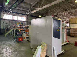

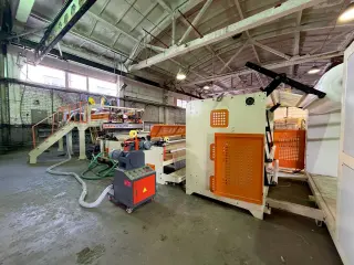

Предлагается к продаже почти новая линия для производства двухслойной воздушно-пузырьковой плёнки. Оборудование прошло только обкатку и работало 2 месяца на производственной линии в РФ. Фактическое состояние – близкое к новому, без признаков износа, в заводских настройках.
Компрессор в комплект не входит (покупатель приобретает самостоятельно). Требования к компрессору: винтовой 7,5 кВт, ресивер 1 м³, давление ≥6 кг/см².
Оборудование официально ввезено на территорию РФ (дата ввоза: 15.02.2026), таможенные документы оформлены. Находится на действующей гарантии завода-изготовителя. Новому собственнику передаются прямые контакты инженеров завода в Китае для гарантийного и постгарантийного обслуживания.
Основные технические характеристики
ПараметрЗначение
СырьёHDPE, LLDPE, их смеси (возможно использование рециклата)
Количество слоёв2
Количество экструдеров2
Количество головок (фильер)1
Максимальная ширина намотки1600 мм (регулировка от 10 до 2500 мм)
Максимальный диаметр рулона1500 мм
Максимальная линейная скорость45 м/мин
Производительность экструзиидо 160 кг/ч
Толщина плёнки (плотность)25 … 260 г/м²
Равномерность толщины по ширине±2%
Установленная мощность170 кВт
Напряжение380 В, 50 Гц, 3 фазы, 4 провода
Габариты (Д×Ш×В)11 000 × 5 500 × 3 600 мм
Вес11 000 кг
Состав линии (основные узлы)
Узел Характеристика
Система управленияПЛК Shanghai Fanyi, цветной сенсорный экран, 2 шкафа управления

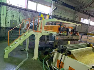

Экструдеры2 шт.: Ø75 мм (22 кВт) и Ø65 мм (18,5 кВт), L/D=35:1, материал 38CrMoAlA с азотированием
РедукторыТвёрдосплавные: модель 173 и модель 146

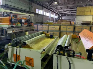

Плоская головка (фильера)P20 (Huangyan), ширина 1600 мм, 7 зон нагрева (16 кВт), канал «вешалка», хромирование

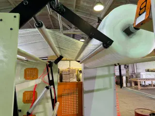

Узел формования пузырьковПузырьковый вал Ø320 мм с вакуумной системой (2 насоса), охлаждающий вал

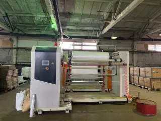

Протяжка и продольная резка5 разрезных позиций, стальной и силиконовый валы
НамоткаАвтоматическая двухпозиционная, max Ø рулона 1500 мм, пневматические валы 3″
Система рециркуляции обрезейДробилка + пневмотранспорт (входит в комплект)
Загрузчики сырья2 шт. (вакуумные пневмотранспорты)
Основные бренды комплектующих
Компонент Бренд
ПЛК, сенсорный экранShanghai Fanyi
ЭлектродвигателиYibang
Частотные преобразователи (намотка)Weichuang
Частотные преобразователи (остальные)Kewo
РедукторыChangzhou Tuochang
ШнекиZhoushan Sanrong
Головки, пузырьковый валWenzhou Sanda
ЭлектрооборудованиеZhengtai
