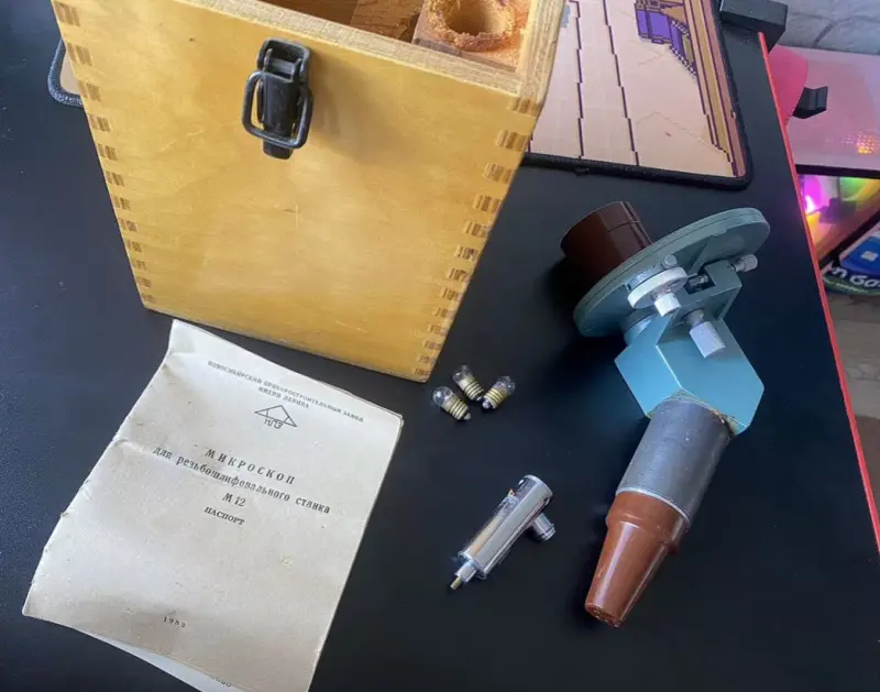

Продаётся инструментальный микроскоп М12, предназначенный для контроля резьбы, профилей деталей, метчиков, шаблонов и других точных элементов при работе на резьбошлифовальных станках.
Состояние: б/у, в рабочем виде
Комплект полный (как на фото)
Сохранён оригинальный паспорт и документация
Производство: СССР (1983 г., по паспорту)
Микроскоп М12 используется для:
* контроля профиля резьбы деталей и инструментов
* проверки метчиков, калибров, червяков
* измерения малых углов и профилей
* работы в составе резьбошлифовального оборудования
* точных измерений в производственных условиях
Основные характеристики (из паспорта)
* Увеличение: до 30× (микроскоп)
* Объектив: 3×
* Окуляр: 10×
* Поле зрения: 7 мм
* Фокусное расстояние: 39 мм
* Цена деления окуляра: 10
* Разрешающая способность: 0,0065 мм
* Точность измерения: до 3 мкм
* Габариты прибора: 130 × 115 × 210 мм
* Масса (без упаковки): 0,8 кг
Комплект поставки
* Микроскоп М12
* Осветитель
* Укладочный ящик
* Лампы (МН6,3-0,3)
* Паспорт изделия
Прибор рассчитан на работу в промышленных условиях (температура 20±5°C, влажность 35–80%).
Микроскоп относится к точным измерительным оптическим приборам и используется в инструментальном производстве.
