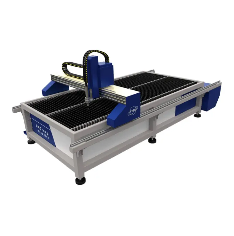

Станок плазменной резки Контур-3015
Обновлено 25.06.2026 1022990
Точный и чистый рез
Привод защищен от потери шагов и набегающих погрешностей. Высокоточные прецизионный направляющие, подшипники с преднатягом, безлюфтовые редукторы обеспечивают плавный ход и высокую точность. Благодаря этому у готовых изделий, даже сложной формы, минимальная погрешность.
  1. Точность позиционирования: 0,5 мм/м
  2. Программная точность: 0,02 мм/м
  3. Автоматизированная точность: 0,005 мм/м
Контроль высоты резка (ТНС)
Система ТНС по напряжению дуги отслеживает неровности поверхности разрезаемого металла и автоматически устанавливает необходимый зазор. Это позволяет сделать рез более ровным, чистым и экономит расходные материалы.
Высокая скорость и простая эксплуатация
Система управления позволяет накапливать режимы резки для различных металлов и использовать их повторно. В случае внеплановой остановки, например, отключение электричества, резак можно вернуть в предыдущий кадр, а не начинать сначала.
  1. Максимальная скорость свободного перемещения: 15 м/мин
Усиленная конструкция и системы защиты
Жесткость рамы и портала обеспечивают отсутствие вибраций и высокие динамические характеристики. Защитный кожух и нижнее расположение зубьев на рейке обеспечивает защиту от повреждения листом металла и исключает накопление пыли.
  1. Максимальная толщина листа 50мм
Защита резака от удара о заготовку
Во время работы плазмотрон может столкнуться с выступающей деталью.
Система защиты останавливает портал в аварийном режиме, исключая повреждение, с последующей возможностью продолжить резку без порчи заготовки.
Комплектация
Рабочее поле
  1. 3х1,5м
Рабочий стол
  1. Рабочий стол с системой удаления газов и гари
  2. Стол с централизованной вытяжкой
  3. Стол разделён на секции и оборудован поддонами для сбора отходов и провалившихся деталей (опция)
Состав координатных осей
  1. Серводвигатели с обратной связью
  2. Прямой привод
  3. Прямозубые передачи шестерня-рейка
Системы резки
  1. Воздушно-плазменная
Источник плазменной резки марки «FMG-100»
Напряжение сети, В380
Ток резки, А30…100
Толщина, мм3-45
Рабочий цикл100% при 100А
Толщина механизированного прожига (на пробой), мм20
Плазмообразующий газвоздух
Рекомендуемые скорости потока и давления300л, не более 6 атм
Количество резаков
  1. Один резак
Программы для создание карт раскроя
  1. SheetСam
Система ЧПУ
  1. На основе Mach3
Условия
  1. Порядок оплаты: 60% — предоплата, 40% — после готовности установки к отгрузке
  2. Срок изготовления установки: от 14 до 21 рабочих дней, в зависимости от загруженности производства
  3. Доставка по РФ и СНГ любой транспортной компанией
  4. Пусконаладочные работы: настройка оборудования и обучение специалистов заказчика
  5. Гарантия на установку: 12 месяцев, страхование транспортировки
  6. Страна происхождения: Россия
  7. Соответствует ГОСТ 7599-82
  8. Соответствие постановлению Правительства РФ № 1224, № 719
