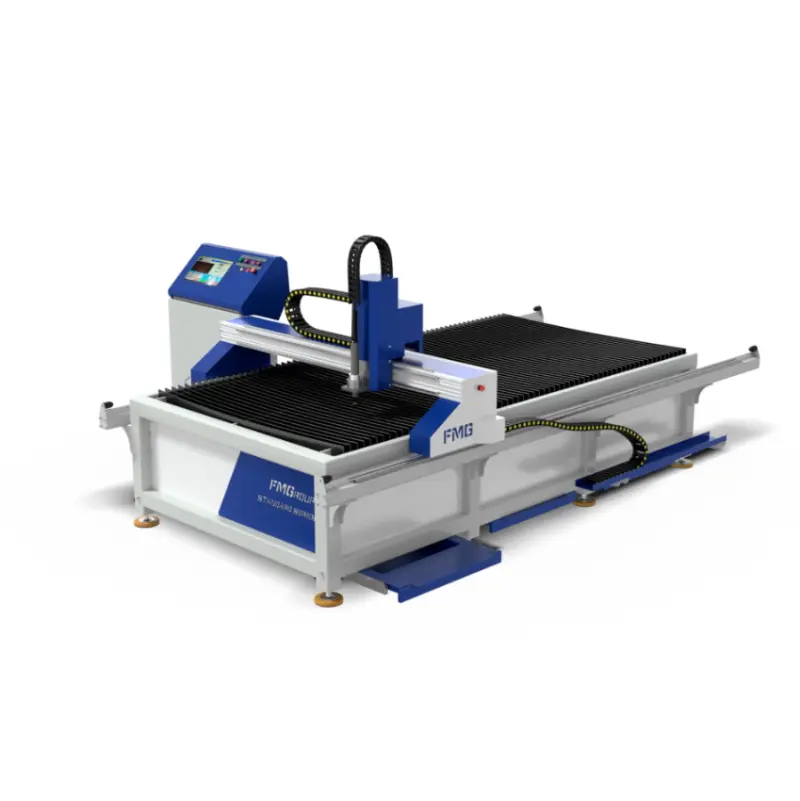

Станок плазменной резки СПР-3015 с ЧПУ
Обновлено 25.06.2026 1023002
Экономичный «трудяга»
Станок плазменной резки СПР — экономичный «трудяга», обеспечит комфорт при резке металла, толщины до 35 мм и вес до 6000 кг для него не проблема. Модель СПР 2020 модельного года оснащена новым порталом с увеличенным ходом. Модуль термического расширения станины позволяет работать станку без перерыва 24/7/365. Благодаря широкому диапазону настроек Вы сможете подобрать оптимальный режим работы, и быстро поменять настройки при смене условий резки металла. В 2022 году вся линейка станков плазменной резки получит новый современный дизайн, что подчеркнет их семейственность, современность, практичность и экономичность.
Работай с комфортом
При создании моделей станков линейки СПР мы учли пожелания клиентов: сделали его не просто «рабочей лошадкой», а той самой машиной, на которой можно с комфортом работать и совершать многокилометровые резки металла в автономном режиме.
Маневрировать легко
Облегченный портал из алюминиевых сплавов стал основой для создания нового семейства станков плазменной резки серии СПР. В сочетании с прочной рамой легкая конструкция гарантирует надежность машины. Станок плазменной резки демонстрирует отличную управляемость при резке сложных контуров. Правильное размещение узлов сделало станки марки «FMGroup» сбалансированным по весу. Маневрировать легко с новой системой ТНС.
Удобство оператора
Конструкторы переосмыслили эргономику рабочего места оператора, сделали выше стойку ЧПУ. Для удобства оператора в базовой комплектации установлена выдвижная клавиатура и опционально сенсорная панель оператора.
У станка плазменной резки модель СПР — четыре серводвигателя (по осям Y, Z и сдвоенный по оси X). Опциональная система охлаждения портала для работы с большими толщинами металлов и лазерная указка для точного позиционирования.
Эксплуатация в тяжелых условия
При создании линейки плазмарезов серии СПР особое внимание мы уделили адаптации установки под эксплуатацию в тяжёлых климатических условиях. Специально подобранная комплектация позволяет работать при низких температурах.
Модель оснащена встроенным программным обеспечением, многофункциональной панелью, новым блоком управления.
Вы рачительный потребитель, который ценит в технике экономичность и практичность? Тогда станок плазменной резки серии СПР — для вас.
Технические характеристики
Максимальная нагрузка на стол, кг/м2320
Толщина обрабатываемого металла, ммдо 35
Расстояние от стола до балки портала, мм, не менее200
Тип столавытяжной
Скорость позиционирования, м/мин15
Точность позиционирования, мм0,1 DIN 28206
Размер рабочего поля (ДхШ), мм3000*1500, 6000*1500, 6000*2000, 8000*3000, 12000*4000
Высота стола, мм800
Привод по осям X, Y, Z<серводвигатель
Перемещение по осям X, Yпрямозубая рейка-шестерня
Перемещение по оси Zшарико-винтовая пара
ЧПУFMGroup
Напряжение/частота тока, В/Гц380/50
Потребляемая мощность (без источника), кВт3
Габаритные размеры (ДхШхВ) СПР -3015, мм4000х2450х1800
Масса, кг800
Особенности конструкции
  1. Прямозубая рейка по осям X и Y
  2. ШВП по оси Z
  3. Серводвигатели по осям X, Y, Z
  4. Система ТНС
  5. Адаптированное ПО
  6. Модуль термического расширения
