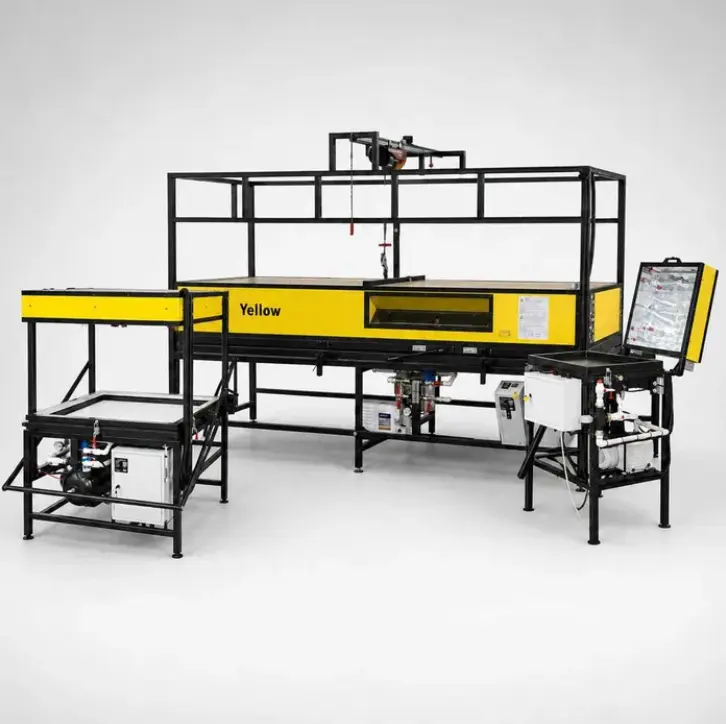

Мембранно-вакуумный пресс Yellow 3013
Yellow 3013 — профессиональный мембранно-вакуумный пресс для мебельных фасадов, ПВХ-плёнки, дверных полотен и шпона. Оптимальный вариант для мебельного цеха, которому нужен надёжный пресс с большим рабочим полем.
Характеристики Yellow 3013:
Размер рабочего стола внутренний: 2920×1300 мм
Длина ПВХ-плёнки при запрессовке на полном столе: 3100 мм
Тип нагревательных элементов: лампы КГТ
Температурный диапазон: +20…+200 °C
Мощность вакуумной системы: 1,5 кВт
Мощность нагревателей термомодуля: 34 кВт
Мощность электромеханической лебёдки: 0,9 кВт
Общеустановленная мощность станка: 36 кВт
Габаритные размеры Д×Ш×В: 3450×1700×2650 мм
Масса: 850 кг
Индивидуальные размеры под заказ:
— 3200×1300 мм
— 3500×1300 мм
— 3700×1300 мм
— также можем изготовить под ваши размеры
Особенности Yellow 3013:
— форма термомодуля исключает недогрев ПВХ-плёнки за счёт равномерного нагрева
— надёжная система безопасности с фиксацией модуля в верхнем положении
— делительная планка для экономии ПВХ-плёнки
— усиленные зажимы
— большое рабочее поле под мебельные фасады
— удобен для работы с полным листом МДФ
— подходит для серийного производства
