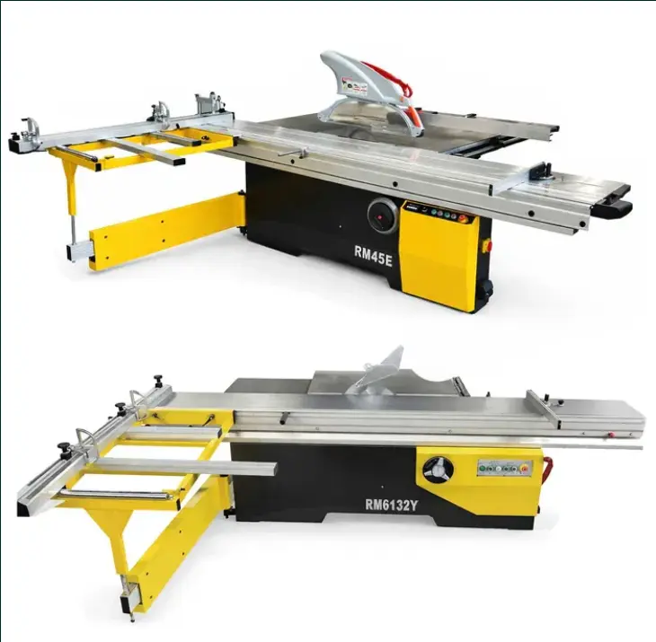

## Форматно-раскроечный станок RM 6132Y
RM 6132Y — надёжный форматно-раскроечный станок для мебельного производства. Подходит для распила ЛДСП, МДФ, фанеры, дерева и плитных материалов.
Характеристики RM 6132Y:
Размер каретки: 3200×375 мм
Длина пропила: 3200 мм
Комплектация: пилы
Максимальная длина между пилой и параллельным упором: 1250 мм
Диаметр основной пилы: 300 мм
Посадочный диаметр основной пилы: 30 мм
Диаметр подрезной пилы: 120 мм
Посадочный диаметр подрезной пилы: 20 мм
Максимальная высота пропила основной пилой: 80 мм
Максимальная высота пропила основной пилой при наклоне на 45°: 55 мм
Частота вращения вала основной пилы: 4000 / 6000 об/мин
Частота вращения вала подрезной пилы: 7000 об/мин
Угол наклона пил: 0–45°
Мощность электродвигателя основной пилы: 5,5 кВт
Мощность электродвигателя подрезной пилы: 0,75 кВт
Габариты станка Ш×Д×В: 3700×2350×1750 мм
Масса станка: 700 кг
## Форматно-раскроечный станок RM 45E

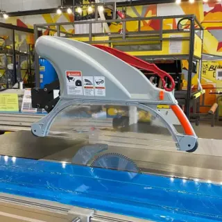

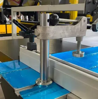

RM 45E — усиленный форматно-раскроечный станок с широкой кареткой, еврокожухом и эксцентриковым прижимом. Подходит для стабильного и точного раскроя плитных материалов в мебельном производстве.
Характеристики RM 45E:
Размер каретки: 3200×430 мм
Комплектация: еврокожух, эксцентриковый прижим, пилы
Частота вращения вала основной пилы: 4000–6000 об/мин
Частота вращения вала подрезной пилы: 8000 об/мин
Мощность электродвигателя подрезной пилы: 1,1 кВт
Масса станка: 750 кг
