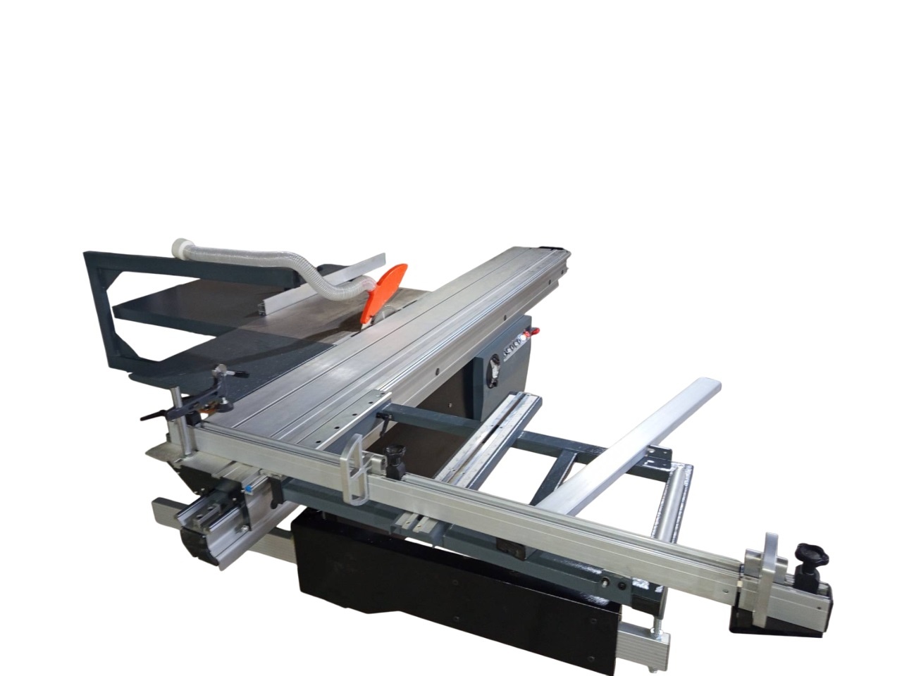

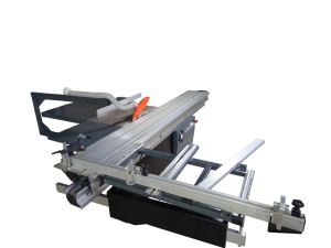

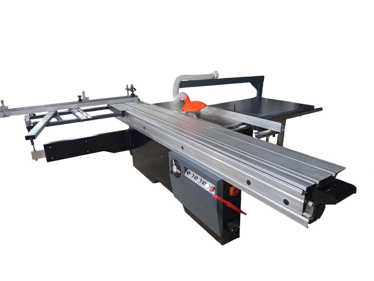

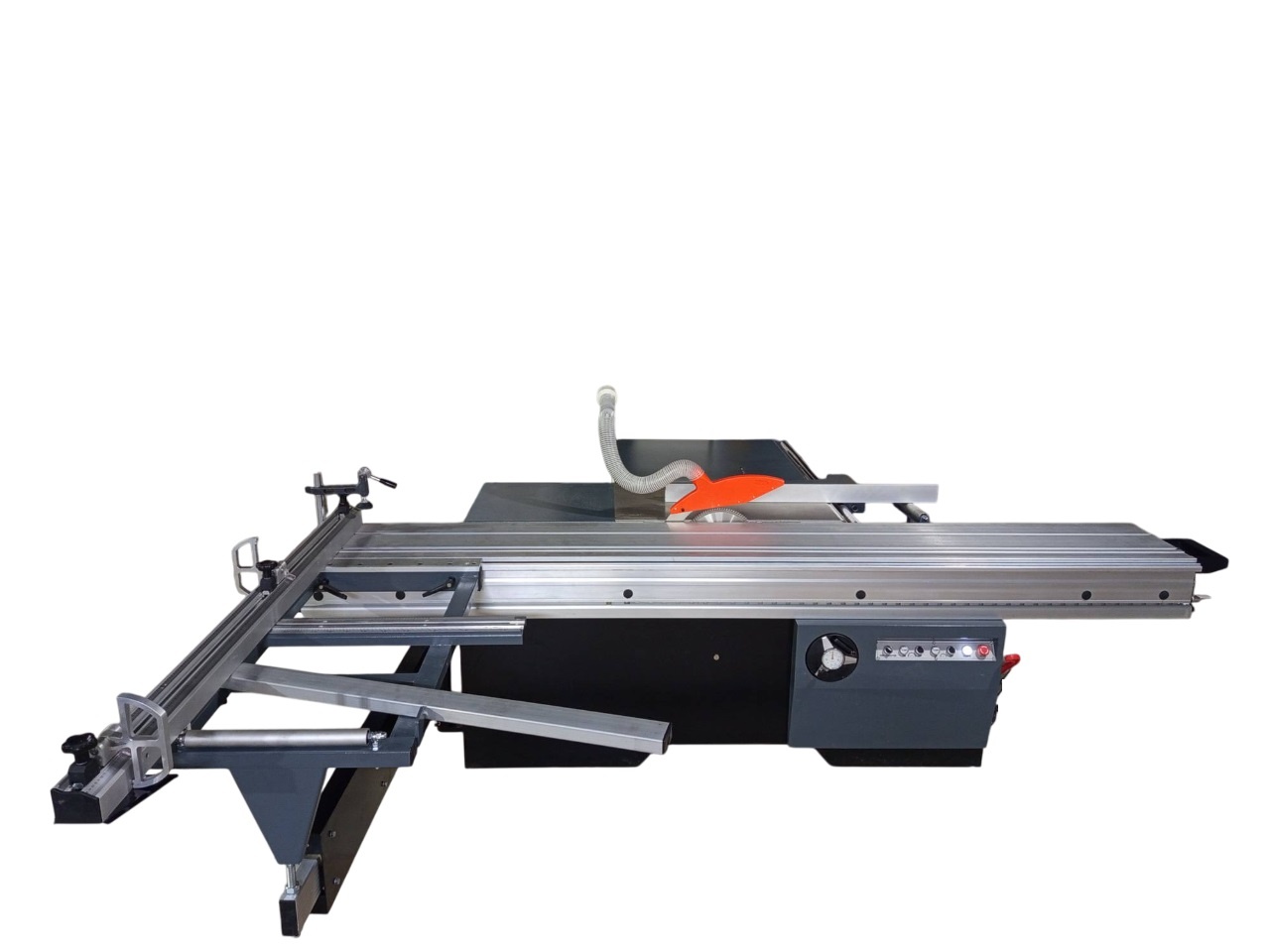

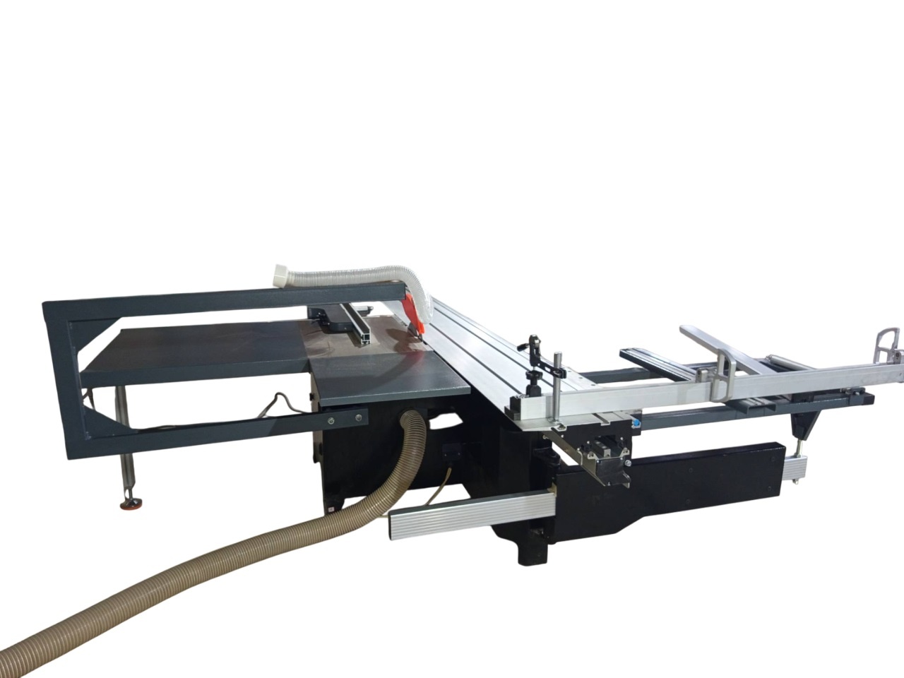

ООО «Ресурсы Урала»Форматно-раскроечный станок F45 предназначены для продольного, поперечного и углового раскроя плитных материалов (МДФ, ДСтП, ДВП и клееных щитов), облицованных и ламинированных, а также заготовок из массивной древесины, с предварительной подрезкой нижней кромки для исключения сколов.
Особенности:
— роликовая многокамерная каретка шириной 430 мм с возможностью фиксации по всей длине
— механическая регулировка подъема опускания пилы
— дополнительная линейка для пиления под углом
— защитный аспирационный кожух
— система централизованной смазки
— эксцентриковый прижим
— два полноформатных стола;
— 6 роликов на телескопической опоре ( вместо четырех )
— рольганг для поддержки заготовки
— комплект пильных дисков.
Технические характеристики форматно-раскроечного станка F45-2:
Макс. длина реза, мм 3200
Размеры основного стола,мм 1130х660
Размер подвижной каретки,м 430х3200
Угол наклна пилы, град. 0-90
Диаметр основной пилы, мм 300/315х30
Диаметр подрезной пилы, мм 120 х 20
Макс. высота реза, мм 75
Макс. высота реза пилой 300 мм, 45 град. 55
Диаметр патрубков эксгаустерной сети, мм 120
Частота вращения основной пилы, об./мин. 4000, 6000
Частота вращения подрезной пилы, об./мин. 8000
Мощность электродвигателя основной пилы, кВт 5,5
Мощность электродвигателя подрезной пилы, кВт 1,1
Габариты, мм 3250х3150х900
Масса, кг 700
В комплекте :
Стружкоотсос двухмешковый MF2 (производительность 3150 м3/ч, 3 кВт)
Воздуховод ПВХ 100 мм – 3 метра.
Воздуховод ПВХ 60 мм - 1.5 метра
