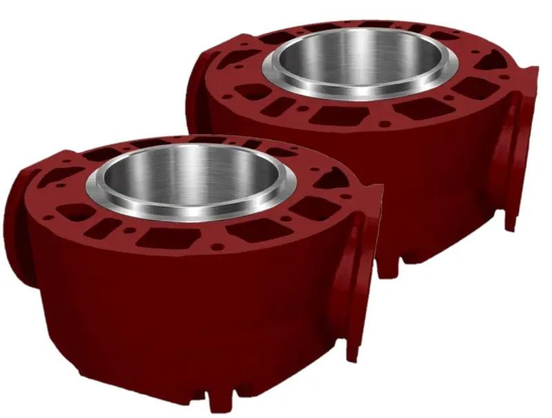

Цилиндр 1 ступени 405П50/15-1 для компрессора 305ВП-16/70
Для обеспечения стабильного технологического цикла в поршневых газовых машинах критически важно состояние элементов проточной части. На начальном этапе компримирования воздушной или газовой смеси ключевую роль играет чугунный цилиндр с маркировкой 405П50/15-1, монтируемый на первой ступени стационарного крейцкопфного агрегата 305ВП-16/70.
Данная сборочная единица представляет собой объемную литую камеру, где происходит первичный забор рабочей среды и ее нагнетание до расчетных промежуточных значений.
Технические характеристики и сопрягаемая номенклатура
При изготовлении детали за основу берется модифицированный серый чугун (в частности, СЧ20), проходящий последующую высокоточную токарно-фрезерную обработку. Это гарантирует жесткость конструкции и формоустойчивость внутренних каналов.
Обозначение по каталогу (чертеж): 405П50/15-1
Совместимое оборудование: поршневой компрессор 305ВП-16/70 (база 5П)
Конструктивная масса: 325 кг
Диаметр рабочей зоны расточки: 500 мм
Материал корпуса: высокопрочный серый чугун СЧ20
Спецификация сопрягаемых деталей и РТИ:
  • Внутренний сменный элемент: Рабочая втулка (гильза) с чертежным номером 205П50/15-3, отливаемая из специализированного износостойкого чугуна.
  • Герметизация гильзы: Специальные резиновые уплотнительные кольца круглого сечения (типоразмер 554-585-67-2-6).
  • Узлы газораспределения: Высокоэффективные прямоточные клапаны серии ПИК (конструкция которых сводит к минимуму паразитные газодинамические сопротивления на фазе всасывания).
Эксплуатационные параметры и условия работы
Компрессор модификации 305ВП-16/70 спроектирован по L-образной (угловой) схеме и осуществляет сжатие в четыре последовательных этапа. Узел 1-й ступени имеет свою специфику:
  • Функциональная задача: Прием газа при атмосферном давлении и его первичное сжатие до рубежа 0,3–0,4 МПа перед отправкой в межступенчатый теплообменник.
  • Характер нагрузок: Ввиду максимального диаметра расточки (500 мм), литой корпус не подвергается сверхвысокому давлению среды (в отличие от терминальных ступеней высокого давления). Однако он воспринимает колоссальные возвратно-поступательные инерционные нагрузки. Они генерируются массивной поршневой группой первой ступени в процессе непрерывного рабочего цикла.
Инженерные особенности: Смазка, охлаждение и ремонтопригодность
1. Принцип модульного ремонта (Перегильзовка)
Прямой контакт с поршневыми кольцами осуществляет не сам корпус, а запрессованная внутрь съемная втулка (гильза). При критической выработке зеркала геометрия цилиндрической зоны восстанавливается путем простой замены втулки. Это избавляет предприятие от затрат на покупку нового массивного корпуса цилиндра.
2. Жидкостный отвод тепла
Внутри отливки предусмотрена развитая разветвленная рубашка водяного охлаждения. Постоянная циркуляция оборотной воды эффективно снижает термическую нагрузку на металл и предотвращает коксование (деструкцию) компрессионного масла.
3. Лубрикация трущихся пар
Дозированная подача смазочного материала (как правило, марок К-19 или КС-19) на зеркало втулки выполняется принудительно под избыточным давлением. Для этого задействуются каналы от стационарного многоотводного лубрикатора.
Карта дефектации при проведении планово-предупредительных ремонтов (ППР)
В процессе ревизии компрессорной техники силами ремонтных служб цилиндр 405П50/15-1 подвергается тщательному микрометрическому и визуальному контролю. К типичным эксплуатационным повреждениям узла относятся:
  • Геометрические искажения рабочей втулки: Развитие конусности или овальности зеркала вследствие естественного фрикционного износа.
  • Механические повреждения: Глубокие задиры или риски на внутренней поверхности, вызванные масляным голоданием либо проникновением абразивной пыли из магистрали всасывания.
  • Нарушение целостности литья: Образование трещин в районе водяной рубашки из-за размораживания остатков теплоносителя при длительном зимнем простое агрегата без слива воды.
  • Зашламление внутренних полостей: Осаждение накипи в охлаждающих каналах, изолирующее теплоотвод и приводящее к локальному перегреву.
Важное указание для монтажа: При финальной сборке и затяжке шпилек цилиндра инженерно-технический персонал должен строго замерить и отрегулировать величину линейного зазора («вредного пространства») в мертвых точках (ВМТ и НМТ) поршня, исключая риск механического соударения с клапанными блоками.
