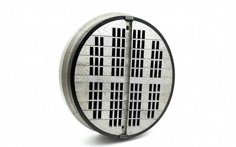

Клапан ПИК 220-0,4 АМ активно применяется на предприятиях химической, нефтеперерабатывающей, металлургической и машиностроительной отраслей. Он незаменим в крупногабаритных промышленных воздушных и газовых компрессорах, где критически важны надежность непрерывного цикла и жесткий контроль энергопотребления. Применение данной детали позволяет существенно продлить межремонтный интервал компрессорного агрегата и снизить затраты на его эксплуатацию.
Прямоточный клапан ПИК 220-0,4 АМ - это высокоэффективный промышленный узел, предназначенный для автоматического управления потоками газа и воздуха в поршневых компрессорных установках. Благодаря уникальной прямоточной конструкции данный тип запорной арматуры обеспечивает минимальное газодинамическое сопротивление и существенно повышает общий КПД компрессорной системы.
Конструктивные особенности и принцип работы
В отличие от традиционных полосовых или дисковых аналогов, клапан ПИК 220-0,4 АМ спроектирован так, что поток рабочей среды движется практически по прямой линии, не совершая резких поворотов.
  • Материал пластин: Изготавливаются из специальной высокопрочной нержавеющей или пружинной стали, устойчивой к циклическим нагрузкам и коррозии.
  • Уплотнение: Конструкция сопряжения элементов обеспечивает идеальную герметичность в закрытом состоянии.
  • Механизм срабатывания: Открытие и закрытие происходят мгновенно за счет перепада давления, что минимизирует обратные утечки газа.
Ключевые технические характеристики
  • Посадочный диаметр: 220 мм.
  • Максимальное избыточное давление: 0,4 МПа (4 кгс/см²).
  • Модификация (АМ): Модернизированное исполнение с повышенным ресурсом износостойкости и оптимизированной геометрией проходного сечения.
  • Рабочая среда: Воздух, нейтральные газы, хладагенты.
Главные преимущества оборудования
  • Энергоэффективность: Снижение потерь давления на клапане позволяет экономить до 5–10% электроэнергии, потребляемой компрессором.
  • Увеличенный ресурс: Модернизированная конструкция (индекс АМ) снижает ударные нагрузки на пластины, предотвращая их преждевременное разрушение.
  • Низкий уровень шума: Плавный проход воздушной массы значительно снижает акустическую нагрузку при работе оборудования.
  • Простой монтаж: Полное соответствие стандартным посадочным местам поршневых компрессоров соответствующей серии упрощает обслуживание и замену.
Геометрические и технические размеры
  • Посадочный (внутренний) диаметр (d): 220 мм.
  • Наружный диаметр по бурту (d₁): 235 мм.
  • Полная высота клапана (h): 65 мм.
  • Высота до посадочной полки (h₁): 25,3 мм.
  • Площадь проходного сечения (в щели): 148,6 см².
