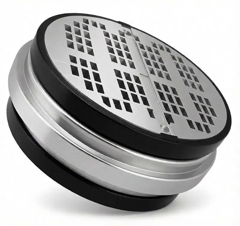

Технические характеристики и габариты клапана ПИК 165-0,4 АМ
Клапан ПИК 165-0,4 АМ представляет собой самодействующий прямоточный индивидуальный круглый клапан с встроенным газовым демпфером, спроектированный для регулирования циклов распределения газов в поршневых компрессорных установках. Данная модификация рассчитана на работу в условиях низкого давления и выступает функциональным аналогом стандартных дисковых и полосовых узлов, превосходя их по показателям аэродинамической эффективности.
Механика работы и специфика модификации АМ
Конструкция клапана базируется на пакете сопряженных прямоточных элементов, где проходные каналы расположены параллельно вектору движения газовой смеси. Запирание каналов осуществляется тонкими пластинами, которые под воздействием разности давлений совершают плоскопараллельное перемещение без изгиба.
  • Роль газового демпфера: Буквенный индекс «АМ» указывает на интеграцию воздушной (газовой) буферной подушки. При открытии клапана демпфер поглощает кинетическую энергию стальной пластины, предотвращая её жесткий удар о стопорную планку. Это минимизирует риск усталостного разрушения металла и снижает акустический шум работающей машины.
  • Принцип обратимости: Симметричное исполнение корпуса позволяет использовать ПИК 165-0,4 АМ как в качестве всасывающего, так и нагнетательного органа. Функциональное назначение меняется пространственной переориентацией узла на 180 градусов при монтаже в клапанное гнездо цилиндра.
Основные технические параметры клапана
  • Посадочный диаметр (номинальный) - 165 мм
  • Наружный габарит по фланцевой части - 177 мм
  • Монтажная высота узла в сборе - 65 мм
  • Предельный перепад давления (ΔP) - 0,4 МПа (4,0 кгс/см²)
  • Эффективная площадь щелевого прохода - 74 см²
  • Объем вредного пространства (всасывание) - 139,2 см³
  • Объем вредного пространства (нагнетание) - 218,5 см³
  • Допустимая частота вращения вала - до 750 об/мин (12,5 с⁻¹)
  • Конструкционная масса - 3,1 кг
  • Базовый материал седел - алюминиевый сплав
  • Материал подпружиненных пластин - нержавеющая сталь Sandvik 7C
