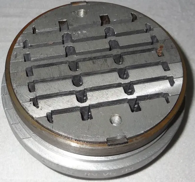

клапан ПИК-110-2,5, клапан ПИК-110-0,4, клапан ПИК-110-4,0 Размеры,мм: 110х122х65 Посадочный размер,мм: 110,0 Номер чертежа: 386.158.000-01-04-07-10-13-16-19-22-25,387.641.004...
Частное Предприятие «Современные Технологии»Клапан ПИК 110-2,5АМ - прямоточный индивидуальный круглый, диаметр 110 мм, максимальная разница давлений на клапан 2,5 МПа. Применяется в компрессорах марки 202ВП-6/18; 302ГП-6/30; 402ВП-4/220; 305ВП-16/70. Клапан ПИК этой марки прост по конструкции, надёжен и долговечен при соблюдении потребителем требований по эксплуатации.
Клапан ПИК 110-2,5АМ самый распространенный клапан. Чаще всего используется в поршневых компрессорах, сжимающих различные газы, со смазкой и без смазки цилиндров, скорость вращения коленчатого вала которых до 1000 об. /мин. Корпус прямоточного клапана изготавливается из алюминия, латуни или стали, в зависимости от будущей рабочей среды клапана.
Конструкция клапана ПИК 110-2,5АМ несложная, он собран из седел и пластин, соединенных запрессованными специальными кольцами. Пластины изготавливаются из специальной высококачественной нержавеющей пружинной стали. Поток газа, проходящий через клапан практически не меняет направления, а большое проходное обеспечивает минимальные потери давления и мощности.
При использовании клапана ПИК 110-2,5АМ экономия электроэнергии составляет от 5 до 12 процентов, уменьшается температура сжимаемого газа, производительность компрессора увеличивается до 6-10 процентов. Данный клапан работает практически бесшумно.
