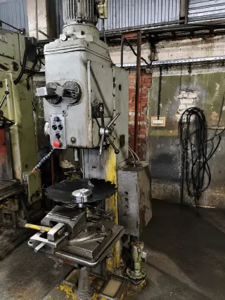

Предприятие реализует вертикально-сверлильный станок 2Н125.станок - рабочий.По всем интересующим вопросам - обращайтесь по телефону!
Вертикально-сверлильный станок 2Н125 — рабочее состояние, проверка в работе, погрузка
Артикул: 7355
Продается вертикально-сверлильный станок 2Н125 в рабочем состоянии. Отличный вариант для действующего производства, ремонтной мастерской, инструментального участка или небольшого цеха.
✔️ Форма оплаты — безналичный расчет без НДС.
Станок ранее был приобретен в рабочем состоянии и использовался на предприятии для изготовления запасных частей. Выполнял операции по сверлению различных металлических деталей. В настоящее время оборудование не используется исключительно по причине закрытия производства. Никаких скрытых причин продажи нет. Вы можете лично убедиться в работоспособности оборудования — покажем станок в работе перед покупкой

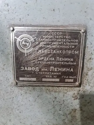

Технические характеристики
— Модель — 2Н125
— Страна производства — Россия
— Год выпуска — 1970
— Состояние — рабочее
— Максимальный диаметр сверления стали 45 — 25 мм
— Расстояние от шпинделя до стола — 60–700 мм
— Расстояние от шпинделя до плиты — 690–1060 мм
— Вылет шпинделя — 250 мм
— Размер стола — 400×450 мм
— Т-образные пазы — 3
— Вертикальное перемещение стола — 270 мм
— Перемещение шпиндельной головки — 170 мм
— Ход шпинделя — 200 мм
— Скорость вращения шпинделя — 45–2000 об/мин
— Количество скоростей — 12
— Рабочие подачи — 9 ступеней
— Подача — 0,1–1,6 мм/об
— Конус шпинделя — Морзе №3
— Максимальный крутящий момент — 250 Н·м
— Максимальная сила подачи — 9 кН
— Мощность двигателя — 2,2 кВт
— Электронасос СОЖ — Х14-22М
— Габариты — 2350×785×915 мм
— Масса — 880 кг
