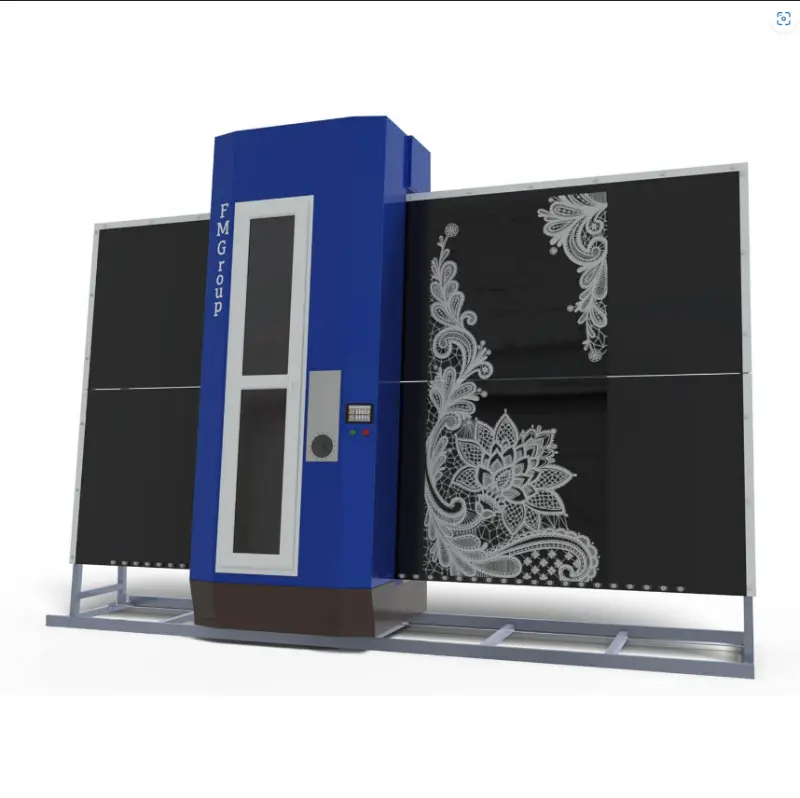

Автоматизированная пескоструйная установка АРПУ-5022 Premium – установка повышенной производительности.
Пескоструйная установка для обработки стекла обеспечивает высокую скорость обработки, чистоту и экономичность производства.
В отличие от младших моделей пескоструйных установок марки «FMGroup» оснащена не двумя, а тремя эжекторами. Один эжектор для ручного пистолета.
Конструктивно станок состоит из следующих элементов — станины, подвижной кабины, фильтро-вентиляционной установки и системы автоматического управления. Станина объединяет в себе опорную стенку, боковые элементы и основу с двумя направляющими, по которым перемещается тележка с кабиной и агрегатным отсеком. Лицевая сторона опорной стенки покрыта эластичным материалом. Каждая установка комплектуются поддонами для сбора абразива.
Пескоструйная камера для обработки стекла оснащена большим смотровым окном, а так же системой подсветки рабочей зоны, что позволяет производить визуальный контроль процесса.
Особенности конструкции и комплектация
  1. Мощная стальная сварная станина и направляющие рельсы. Что гарантирует работу станка 15 лет.
  2. Подвижная рабочая камера исключает возможность повреждения обратной стороны заготовки.
  3. Конструкция кабины предотвращает попадание абразива и стеклянной пыли вне рабочей зоны.
  4. Барботажная система не позволяет слеживаться абразиву.
  5. Оригинальные камеры эжекторного типа. Эжекторные камеры имеют сдвоенный привод, повышается срок службы и стабильность работы.
  6. Зубчатые приводные ремни.
  7. Щеточные зоны пылеудаления.
  8. Система аспирации и рекуперации воздуха.
  9. Самоочищающиеся фильтровальные элементы.
  10. Бесконтактные датчики.
  11. Панель промышленный логический контроллер LSD дисплей-touch-screen.
  12. Мультизонная обработка.
  13. Архив с рисунками.
Преимущества
  1. Постоянство таких параметров, как расстояние от форсунки до поверхности заготовки, прямой угол между продольной осью форсунки и поверхностью заготовки, а также скорость истечения абразива, работа вентилятора и барботажной системы гарантирует стабильность высокого качества обработки. Все параметры задаются с панели touch-screen.
  2. Гибкая система регулирования режимов обработки в процессе работы в непрерывном режиме.
  3. Возможность использования как пленочных, так и металлических многоразовых шаблонов.
  4. Тонкие материалы не деформируются при обработке. Есть возможность обработки гнутого стекла.
  5. Рабочие части вынесены за пределы кабины и не подвергаются воздействию абразива.
  6. Отсутствие статики.
  7. Свободный доступ ко всем узлам и агрегатам.
  8. Визуальный контроль за обрабатываемой поверхностью.
  9. Система освещения рабочей зоны.
  10. Сопла из карбида бора. Срок эксплуатации до 1000 часов.
  11. Эжекторные камеры имеют сдвоенный привод, повышается срок службы и стабильность работы.
  12. Система принудительного удаления пыли из рабочей зоны.
  13. Система аспирации и рекуперации воздуха.
  14. Многократное использование абразива. Постоянная сепарация стеклянной пыли от абразивного материала. Новый абразив добавляется при необходимости.
  15. Снижен расход абразива, что позволяет использовать оксид алюминия тонкой фракции.
  16. Барботажная система.
  17. Все оборудование поставляется в собранном виде и готово к эксплуатации, нужно включить в розетку 220 В и подвести воздух.
  18. Для транспортировки – умещается в «Газель», можем взять на себя организацию доставки до клиента.
