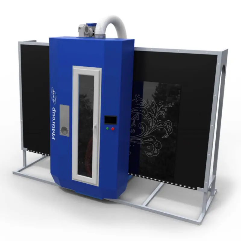

Автоматизированная пескоструйная установка АРПУ-3015 Premium
Автоматизированная пескоструйная установка для матирования и нанесения рисунка на стекло и зеркала.
  1. Постоянство таких параметров, как расстояние от форсунки до поверхности заготовки, прямой угол между продольной осью форсунки и поверхностью заготовки, а также скорость истечения абразива, гарантирует стабильность высокого качества обработки.
  2. Визуальный контроль за обрабатываемой поверхностью.
  3. Система освещения рабочей зоны.
  4. Гибкая система регулирования режимов обработки.
  5. Сопло изготовлено из карбида бора. Срок эксплуатации до 1000 часов.
  6. Многократное использование абразива. Постоянная сепарация стеклянной пыли от абразивного материала. Новый абразив добавляется при необходимости.
  7. Конструкция кабины предотвращает попадание абразива и стеклянной пыли вне рабочей зоны.
  8. Система принудительного удаления пыли из рабочей зоны.
  9. Возможность использования как пленочных, так и металлических многоразовых шаблонов.
  10. Свободный доступ ко всем узлам и агрегатам.
  11. Отсутствие статики.
  12. Рабочие части вынесены за пределы кабины и не подвергаются воздействию абразива.
  13. Система аспирации и рекуперации воздуха.
  14. Барботажная система.
  15. Мультизонная обработка.
  16. Ручной эжектор
  17. Установка обеспечивает высокую скорость обработки, чистоту и экономичность производства.
Основные характеристики
Размер заготовки:
Высота, макс.мм1800
Длина, макс.мм3500
Толщина, мм3-40
Область обработки:
Высота, мм1500
Длина, мм3000
Источники питания:
электропитание220В, 50 Гц,1 фаза
Давление воздуха, бар6-8
Расход воздуха, л/мин1200
Мощность, кВт2,2
Габаритные размеры (Д*Ш*В),мм4500*1800*2650
Масса, кг1050
