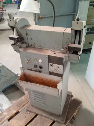

Станок предназначен для заточки быстрорежущих и оснащенных пластинами твердого сплава резцов высотой до 25 мм, заточки сверл диаметром 6-25 мм, заточке слесарного инструмента, снятия заусениц,...
