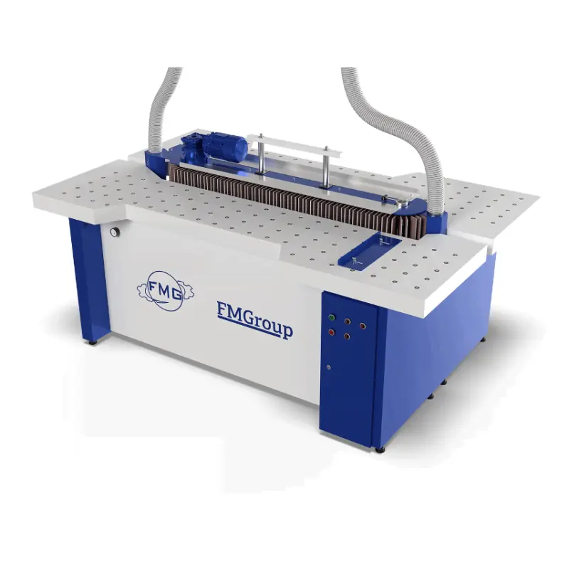

Станок торце-шлифовальный марка «FMGroup» СТШ-12-2ШЛИФОВАНИЕ КРОМОК:промежуточное шлифованиечистовое шлифование лаковых покрытийпервичное шлифование МДФобработка кромок передних панелейЩеточное...
ООО «FMGroup»Станок торце-шлифовальный Твин
ШЛИФОВАНИЕ КРОМОК:
Щеточное шлифование с полной имитацией «ручного» шлифования.
ОСОБЕННОСТИ КОНСТРУКЦИИ И КОМПЛЕКТАЦИЯ:
Станок торце-шлифовальный оснащен щеточной шлифовальной лентой для финишной и промежуточной шлифовки прямолинейных кромок различных деталей.
Состав станка:
Электросварная станина станка
Рабочий стол на воздушной подушке для защиты поверхности обрабатываемой детали от царапин, работает от воздушного компрессора.
Размеры рабочего стола 850х2200 мм
Высота от пола до стола 900 мм.
Две шлифовальные ленты высотой 100 мм каждая с щеточными шлифовальными сегментами 136+136 шт., которые легко устанавливаются и снимаются с шлифовальной ленты, каждый комплект шлифовальных сегментов может быть с различной зернистостью.
Например, для шлифовки предварительной и промежуточной по лаку.
Шлифовальное устройство пневматически поднимается и опускается, подводя в рабочую зону ту или иную шлифовальную ленту.
ПРЕИМУЩЕСТВА:
Станок торце-шлифовальный марки «FMGroup» с одной рабочей зоной и столом на воздушной подушке. Cтанок оснащен щеточной шлифовальной лентой для предварительной или промежуточной шлифовки прямолинейных кромок различных деталей.
Автоматическая осцилляция шлифовальной ленты для достижения наилучшего результата на верхнем и нижнем краях детали.
Возможна установка шлифовальных сегментов с различной длиной 30/45/60 мм (станок не включает в комплектацию набор шлифовальных сегментов)
В составе станка:
— Рабочий стол на воздушной подушке длиной 2400 мм
— Две шлифовальные ленты шириной по 100 мм
| Основные характеристики | |
| Количество рабочих столов | 2 |
| Скорость ленты (плавная регулировка) | 10…45 м/мин |
| Ход шлифовального узла при шлифовке | 30 мм |
| Частота ходов шлифовального узла max. | 30 двойных ходов/мин |
| Ширина шлифовальной ленты | 100 мм |
| Длина шлифовальной ленты | 2200 мм |
| Давление воздуха | 6-8 кгс/см2 |
| Потребление воздуха max | 80 л/мин |
| Частотный инвертор | есть |
| Подсоединение аспирации (диаметр) | 80 мм |
| Напряжение питания | 1ф, 220В |
| Установленная мощность | 0,8 кВт |
| Габаритные размеры (Д*Ш*В) | 2200х2010х1330 мм |
| Масса | 380 кг |
