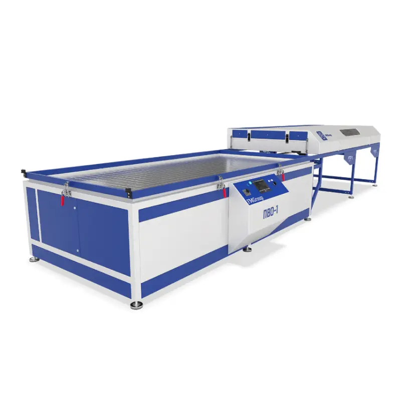

ООО «FMGroup»Пресс термовакуумный ПВО-1 для производство мебели
| Основные характеристики | |
| Количество столов | 1 |
| Размер стола, мм | 2600*1300/2600*1300 |
| Эффективное рабочее поле, мм | 2500*1250/2500*1250 |
| Размер подъемной части стола, мм | 2500*1250/2500*1250 |
| Термомодуль | Откатной |
| Уплотнитель на прижимной раме | Специальная вакуумная резина |
| Термомодуль | 300 мм |
| Нагревательные элементы | Кварцевые термоизлучатели КГТ 1000 Вт — 36 шт |
| Изоляторы крепления ламп | керамические |
| Мощность термомодуля | 21,6 кВт |
| Диапазон рабочей температуры | 20-200 0С |
| Консольная прижимная рамка | возможность регулировки по высоте (защелки с 4-х сторон) |
| Цикл прессования | Ручной /Автоматический |
| Блок регулировки мощности термоизлучателей | Sipin |
| Блок регулировки температуры | Delta |
| Блок управления | Delta, 7″сенсорный дисплей |
| Пульт управления | цифровой индикацией температуры нагрева и цифровой индикацией вакуума по двух позиционному закону (on-off) с автоматической регулировкой температуры |
| Подъемный механизм драпирующего стола | Пневматические цилиндры Camozzi, рабочее давление системы 6 атм. |
| Доп. опции: | |
| Делительная планка | |
| Быстросъемное крепление мембраны | |
| Вакуумные масляные пластинчато-роторные насосы | ЕМ, ЕU, RS, Busch |
| Покрытие рабочего поля стола | оцинкованная сталь, дюралюминий |
| Мембрана | Силиконовая, каучуковая. Толщина 1,2,3,4 мм |
| Кронштейн для крепления барабана с пленкой | |
| Габаритные размеры (Д*Ш*В),мм | 6000*2400*1600/3000/4800*1600 |
| Масса, кг | 900 |
