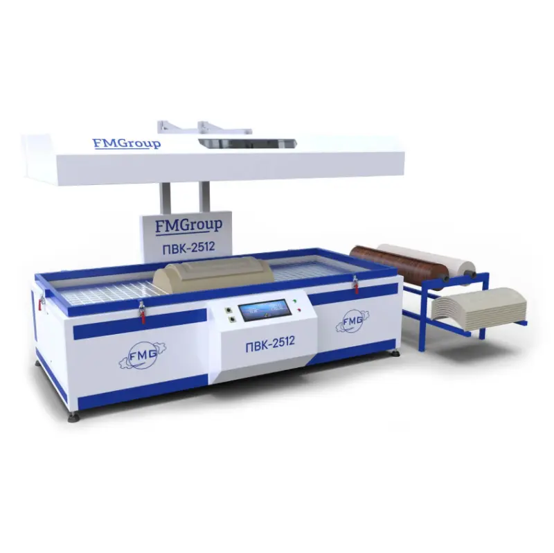

ООО «FMGroup»Пресс термовакуумный с вертикальным подъемом термомодуля применяется:
Для облицовки пленками ПВХ дверных полотен и вставных филенок, мебельных и кухонных фасадов и других элементов корпусной мебели, а также панелей из композитных материалов с рельефной поверхностью. Наиболее широкое применение, данная модель пресса, нашла на мелкосерийном и индивидуальном производстве фасадов. Производительность станка на пленке ПВХ от 90м2 в смену.
Подвижной купол нагрева, оборудованный инфракрасными лампами, представляет собой стальную конструкцию внешнего силового каркаса, обшитую декоративными панелями и стальную конструкцию внутреннего каркаса, обшитую светоотражающими панелями из ячеистого алюминиевого сплава, увеличивающего количество угловых отражений инфракрасных излучений от ламп.
Между каркасами проложен теплоизолирующий материал, который предотвращает потерю температуры в процессе работы и делает работу на оборудовании абсолютно безопасной.
Купол имеет смотровое окно, позволяющее вести визуальный контроль процесса прессования.
Для управления нагревательными лампами используются регуляторы мощности, с помощью которых происходит плавное включение и регулирование инфракрасных ламп, тем самым лампы не подвергаются резким скачкам и перепадам напряжения, что существенно продлевает срок их службы и не оказывает воздействия на всю внешнюю сеть потребителя в виде просадки напряжения во внешней сети.
Купол установлен на направляющих и приводится в движение пневматическими цилиндрами фирмы Camozzi.
Система перемещения купола высоконадежна и не требует дополнительного обслуживания в течении длительного срока эксплуатации. Для безопасности работы персонала, на мембранно — вакуумном прессе применена система инфракрасного барьера, которая предотвращает опускание купола, в момент, когда оператор находится в зоне перемещения купола.

ОписаниеПресс вакуумный серии FMGroup ПВ в зависимости от комплектации имеют в оснащении один, два или три рабочих стола. В комплектации ПВК один рабочий стол, ПВО –один рабочий стол и...
