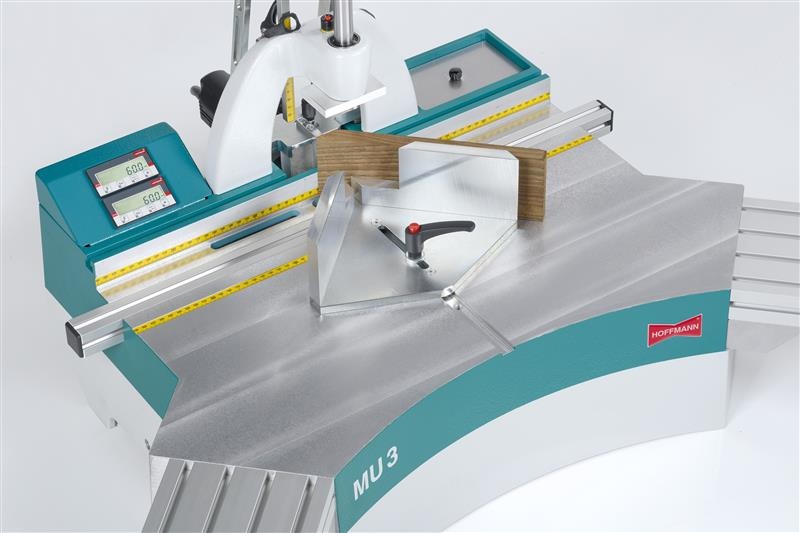

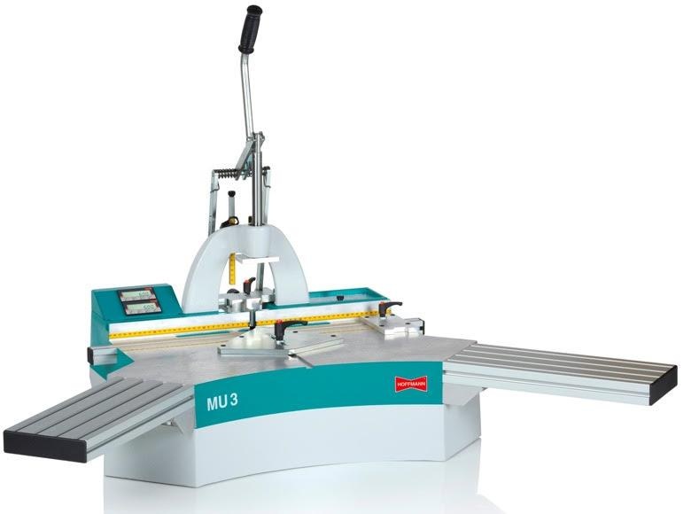

MU-3 HOFFMANN станок нового поколения сконструированный по новейшим технологиям современности.
Настольный фрезерный станок MU-3 фирмы HOFFMANN (Германия) предназначен для вертикального фрезерования паза под шпонку «Ласточка» W-1/-2/-3/-4 за один рабочий цикл.
Преимуществом станков HOFFMANN являются:
  • Точность фрезерования обеспечит изготовление точных соединений рамочных фасадов, соединений ящиков, карнизов и цоколей.
  • Легкость настроек не требует специальной подготовки сотрудников.
  • Максимально возможная продуктивность и безопасность.
  • Качественная сборка продлевает срок эксплуатации станка на долгие годы.
Дополнительным преимуществом станков HOFFMANN являются:
  • Ресурс фрез составляет 20.000 циклов, что соответствует изготовлению 2.500 рамочных фасадов.
Технические характеристики:
Напряжение: 230В, 50/60 Гц
Мощность: 1000 Вт
Электродвигатель: 1 x 1000 Вт
Число оборотов: 34000 об/мин.
Управление/зажимы: ручное/ручные
Высота обрабатываемой детали: 130 мм
Глубина фрезерования: 0-85 мм
Диаметр вытяжн.патрубка: Ø50 мм
Размер шпонки ласточка: W-1 / 2 / 3 / 4
Габариты: (L x B x H): 740 / 650 / 835 mm
Масса: 30 кг
