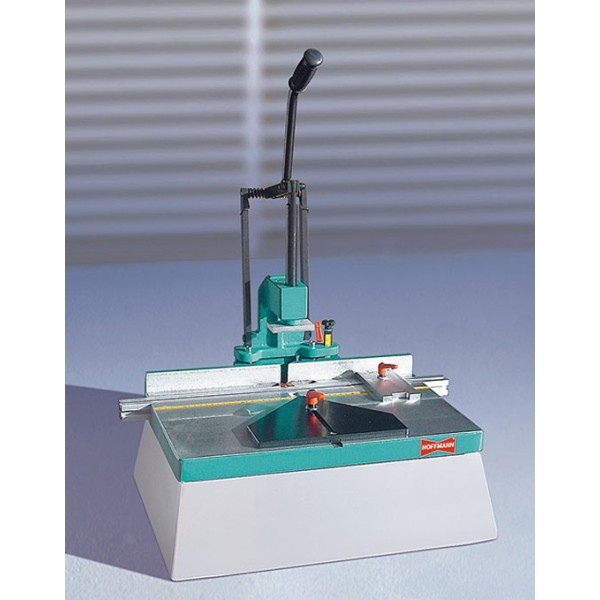

Шпоно-пазовый фрезерный станок (вертикальное фрезерование) X-Line 20 HOFFMANN (Германия)
Обновлено 28.10.2026 10242

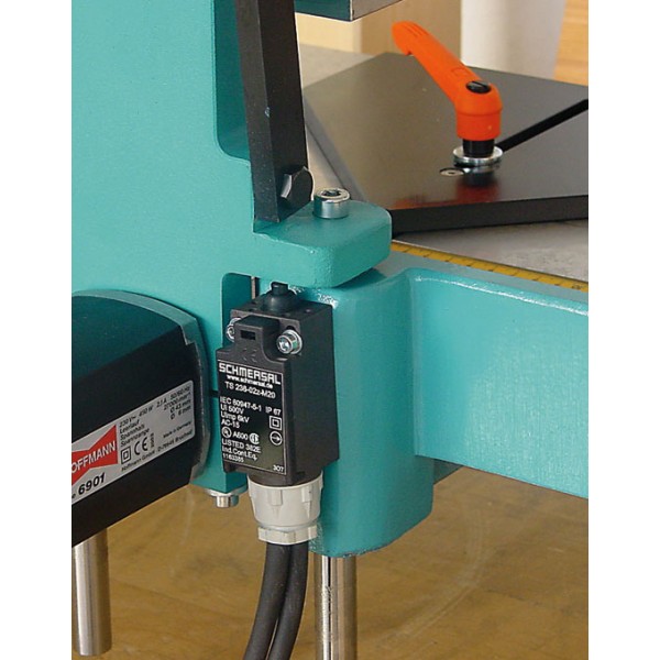

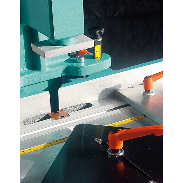

Настольный фрезерный станок X-Line 20 фирмы HOFFMANN (Германия) предназначен для вертикального фрезерования паза под шпонку «Ласточка» W-1/-2/-3 за один рабочий цикл.
Опция: Twin-версия с двоенными параллельными цилиндрами позволяет получить одновременно два паза под шпонку за один рабочий цикл.
Дополнительным преимуществом станков HOFFMANN являются:

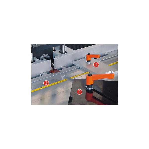

  • Точность фрезерования обеспечит изготовление точных соединений рамочных фасадов, соединений ящиков, карнизов и цоколей.
  • Легкость настроек не требует специальной подготовки сотрудников.
  • Максимально возможная продуктивность и безопасность.
  • Качественная сборка продлевает срок эксплуатации станка на долгие годы.
  • Ресурс фрез составляет 20.000 циклов, что соответствует изготовлению 2.500 рамочных фасадов.
Технические характеристики:
Напряжение:
230В, 50/60 Гц
Мощность:
500 Вт
Электродвигатель:
1 x 530Вт
Число оборотов:
29000 об/мин.
Управление/зажимы:
ручное/ручные
Высота обрабатываемой детали:
110 мм
Глубина фрезерования:
0-80 мм
Диаметр вытяжн.патрубка:
Ø60 мм
Размер шпонки ласточка:
W-1 / 2 / 3
Габариты: (L x B x H):
600 / 540 / 770 mm
Масса:
19 кг
