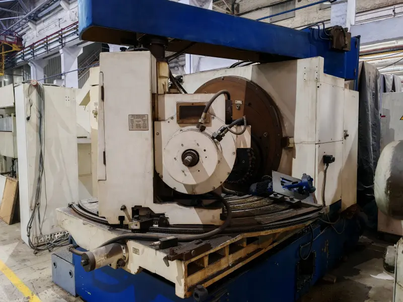

Продаю б/у 5С280П станок зуборезный для конических зубчатых колес с круговыми зубьями полуавтомат. Станок рабочий. В хорошем техническом состоянии. Стоимость - сообщу по запросу.
ТЕХНИЧЕСКИЕ ХАРАКТЕРИСТИКИ:
аибольший диаметр обрабатываемого изделия, мм 800
Наибольший внешний окружной модуль, мм 16
Наибольшая внешняя высота зуба, мм 36
Наибольшее среднее конусное расстояние, мм 360
Наибольшая ширина зубчатого венца, мм 125
Наименьший угол делительного конуса, ° 5
Число зубьев изделия 5-150
Наибольшее гипоидное смещение, мм
- вверх 125
- вниз 125
Диаметр конусного отверстия шпинделя бабки изделия, мм 153
Расстояние от торца шпинделя бабки изделия до центра полуавтомата, мм 135-600
Номинальный диаметр зуборезных головок, мм 160; 200; 250; 315; 400; 500
Наибольшая радиальная установка инструментального шпинделя относительно оси люль, мм 320
Частота вращения инструментального шпинделя, об/мин. 18-172
Время цикла, с 7 и более
Мощность электродвигателя главного движения, кВт 7,5
Суммарная мощность установленных электродвигателей, кВт 17
Габариты станка, мм
- длина 3485
- ширина 3730
- высота 2860
Вес станка, кг 16 395
По запросу вышлем видеоролик в работе.
Демонтаж и погрузка входят в стоимость.
