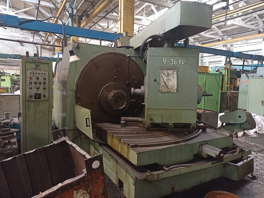

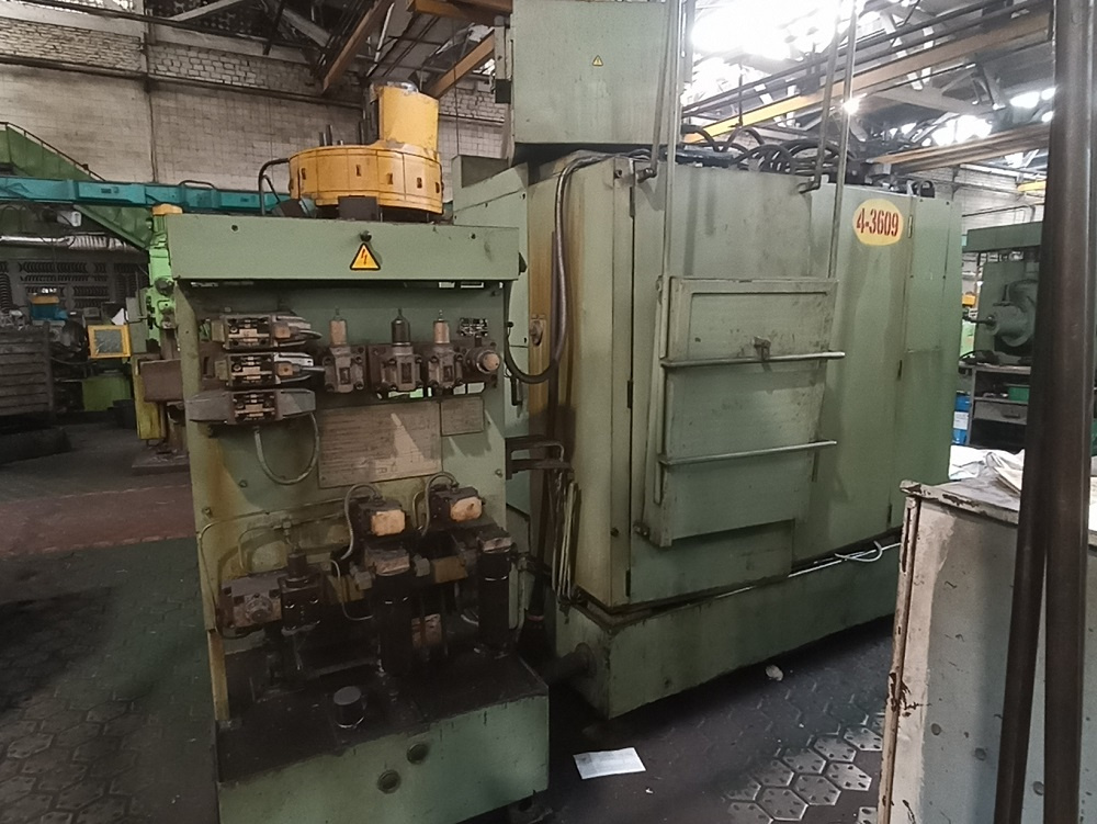

Технические характеристики:

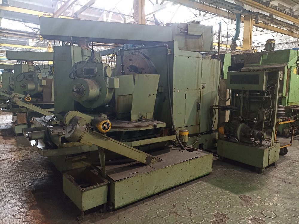

Станки модели 5с280п предназначены для чистовой и черновой обработки зубчатых колес конических и гипоидных передач с круговыми зубьями. обработка производится торцовой зуборезной головкой методом обкатки или врезания.
Наибольший диаметр обрабатываемого изделия, мм 800
Наибольший внешний окружной модуль, мм 16
Наибольшая внешняя высота зуба, мм 36
Наибольшее среднее конусное расстояние, мм 360
Наибольшая ширина зубчатого венца, мм 125
Наименьший угол делительного конуса, ° 5
Число зубьев изделия 5-150
Наибольшее гипоидное смещение, мм
- вверх 125
- вниз 125
Диаметр конусного отверстия шпинделя бабки изделия, мм 153
Расстояние от торца шпинделя бабки изделия до центра полуавтомата, мм 135-600
Номинальный диаметр зуборезных головок, мм 160; 200; 250; 315; 400; 500
Наибольшая радиальная установка инструментального шпинделя относительно оси люль, мм 320
Частота вращения инструментального шпинделя, об/мин. 18-172
Время цикла, с 7 и более
Мощность электродвигателя главного движения, кВт 7,5
Суммарная мощность установленных электродвигателей, кВт 17
Габариты станка, мм
- длина 3485
- ширина 3730
- высота 2860
Вес станка, кг 16 395
