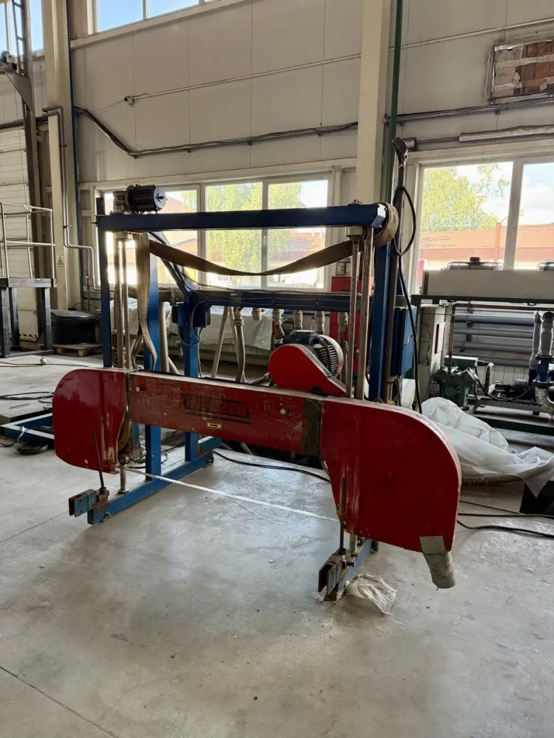

ЮлМашЛенточнопильная пила произведена в г. Дзержинск.
2005 г.в. в полностью рабочем состоянии. Цена с НДС
Диаметр распиливаемого бревна, мм. 120 - 600
Длина распиливаемого бревна, мм. 0,8 - 6200
Размер пилы, мм. 4260 х 32 х 1,2
Диаметр пильных шкивов, мм. 530
Натяжение ленточной пилы механическое
Горизонтальное перемещение пильной рамки ручное
Вертикальное перемещение пильной рамки эл.механическое
Производительность, м3 в смену 4 - 5

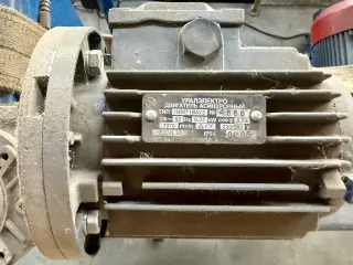

Мощность привода главного движения, кВт 11,0
Мощность двигателя подъема пильного узла, кВт 0,37
Установленная суммарная мощность, кВт 11,37
Напряжение питания, В 380

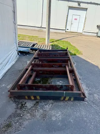

Габаритные размеры (LxBxH), мм. 1160х1870х1770 (пильная рама), 7560х1160х250 (основание)
Масса, кг. 360 (пильная рама), 325 (основание)
Предназначена для продольной распиловки бревен на обрезной пиломатериал экспортного качества. Применяется в индивидуальных хозяйствах и на лесопильных производствах небольшой мощности (до 4-5 м3) в смену.
ОСОБЕННОСТИ:
- Подача пильного узла по рельсовому пути осуществляется вручную (4 опорных ролика, регулировка эксцентриком);
- Подъем и опускание пилы электромеханическое (2 направляющие, 2 ходовых винта);
- Бревно устанавливается на рельсовый путь станка. Установка бревна удобна, благодаря небольшой высоте рельс;
- Простая и надежная конструкция обеспечивает долговечность станка;
- Подъем упоров вручную;
- Опоры бревна не регулируются;
- Возможно увеличение длины распиливаемого бревна (бруса);
- Не требуется фундамент.
