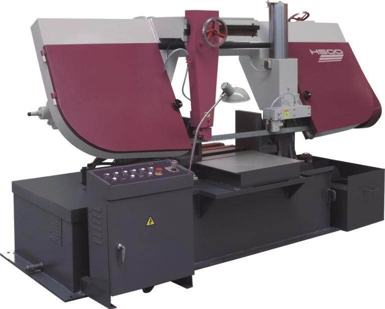

Полуавтоматический двухколонный ленточнопильный станок H-500
Обновлено 20.11.2026 165084
Процесс резки на данном ленточнопильном станке (запуск пилы – опускание рамы – остановка пилы – подъем пильной рамы) происходит в автоматическом режиме благодаря гидравлической системе.
В рабочей зоне резания полотно точно ведется двумя направляющими головками.
Полотно натягивается с помощью натяжного шкива. Натяжной шкив приводится в движение приводным шкивом, который в свою очередь, приводится через редуктор.
Станок оборудован дросселируемым гидравлическим цилиндром, который позволяет автоматически подстраивать скорость опускания пильной рамы в зависимости от профиля и вида заготовки, что обеспечивает оптимальные режимы распила.
Зажим заготовки осуществляется гидравлическими тисками по команде оператора, подача заготовки - вручную. Наличие системы СОЖ в стандартной комплектации – позволяет добиться высокой производительности.
Станок предназначен для обработки большого количества металла, данная модель находит широкое применение в серийном и мелкосерийном производстве. Возможна отрезка заготовок из самых различных металлов: цветной металл, конструкционная сталь, инструментальная сталь, легированная сталь, нержавеющая сталь, сплавы на титановой и никелевой основе.

 Стандартная комплектация:
  1. Конструкция двухколонного типа
  2. Подвижные направляющие с твердосплавными пластинами
  3. Плавная регулировка опускания пильной рамы
  4. Тиски с гидравлическим зажимом
  5. Ручное натяжение ленты
  6. Помпа для подачи СОЖ
  7. Пила ленточная - 1 шт
