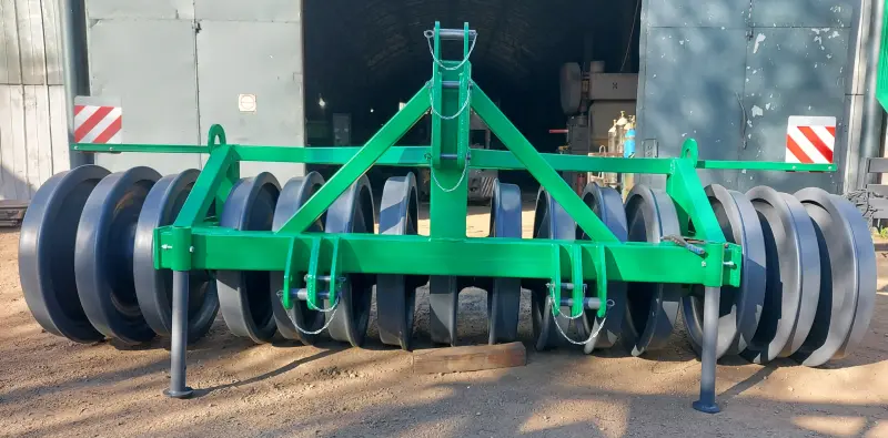

Уплотнитель силосно-сенажной массы УСМ на железнодорожных котках — это высокоэффективное навесное оборудование, предназначенное для трамбовки кукурузного силоса, сенажной массы и других кормов в траншеях и бункерах. Обеспечивает выдавливание воздуха и максимальное уплотнение корма, что напрямую влияет на его сохранность и питательную ценность.
Ключевые особенности:
  1. Надежная конструкция на базе стальных железнодорожных котков (колес).
  2. Рабочая ширина: от 3,5 до 4,0 метров
  3. Масса агрегата: не более 4700 кг.
Рекомендуемые тракторы: МТЗ-2022, МТЗ-2822, МТЗ-1822, МТЗ-3022, Кировец К-700 и аналоги с гидравлической навесной системой.
Преимущества использования стальных железнодорожных котков
Наш уплотнитель УСМ изготавливается на базе стальных полнотелых железнодорожных колес. Это решение обладает рядом неоспоримых преимуществ перед аналогами с бетонными или иными роликами:
  1. Максимальная плотность укладки. Сталь имеет плотность 7,8 г/см³, что в разы превышает плотность бетона (2,4 г/см³). Это позволяет добиться эффективного уплотнения за 3-4 прохода, исключая рыхлость верхнего слоя.
  2. Бережное трамбование. Благодаря гладкой поверхности катания, масса не прорезается, а аккуратно приминается. Сок из растительной массы не выдавливается, что сохраняет ее питательную ценность.
  3. Продуманная конструкция котка. Наличие пологого гребня (реборды) высотой до 2,5 см и шириной колеса 13 см обеспечивает идеальное распределение веса по всей площади и эффективную обработку краев траншеи.
  4. Исключительная износостойкость. Стальные котки выдерживают колоссальные нагрузки, не теряют форму и вес под воздействием влаги, жары или мороза, служат более 10 лет без потери свойств.
Технические характеристики УСМ-3.5
ПараметрЗначение
МодельУСМ-3.5
Рабочая ширина3,5 м
Длина3500 мм
Ширина1060 мм
Высота1450 мм
Масса агрегатане более 4700 кг
Количество рабочих котков (колес)13-16 шт.
Диаметр рабочего колеса900-1000 мм
Ширина рабочего колеса130-150 мм
Рекомендуемая мощность трактора170 - 240 л.с.
Рабочая скорость3 - 6 км/ч
Транспортная скоростьдо 15 км/ч
Срок службыне менее 10 лет
Техническое обслуживание0,15 чел./ч в смену
Плотность укладки (гарантируемая):
  1. Кукурузный силос (влажность ≤70%) — не менее 600 кг/м³.
  2. Кукурузный силос (влажность 70%) — не ниже 650 кг/м³.
  3. Сенажная масса (влажность 50-55%) — не ниже 500 кг/м³.
  4. Силос из провяленных трав (влажность 65-75%) — не ниже 750 кг/м³.
Как работает уплотнитель УСМ: процесс трамбовки
Для получения качественного корма важно соблюдать технологию. Наш уплотнитель помогает оптимизировать этот процесс.
Рекомендации по работе:
  1. Трамбовку следует проводить непрерывно в течение дня, особенно тщательно уплотняя массу у стен хранилища.
  2. Первый проход выполняется на скорости 3 км/ч, последующие — на скорости 6-8 км/ч.
  3. При ширине траншеи от 12 метров допускается одновременная работа двух тракторов.
  4. После прекращения загрузки рекомендуется трамбовать массу еще 2-3 часа.
Результат использования УСМ:
  1. Сокращение времени трамбовки в 2-3 раза по сравнению с работой только трактора.
  2. Снижение потерь корма при хранении: для сенажа до 3%, для силоса до 2% (при плохой трамбовке потери могут достигать 20% и 50% соответственно).
  3. Экономия топлива и ресурса трактора (достаточно 3 проходов вместо 6-7).
Важно помнить: Недостаточно уплотненная масса перегревается. Каждые лишние 5°С сверх нормы (37°С) снижают переваримость протеина у КРС на 9%. Использование УСМ гарантирует сохранность вашего корма.
