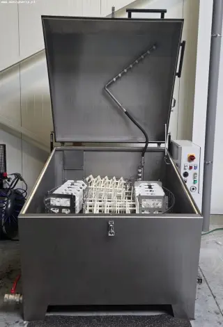

Автоматическая промывочная установка LABOREX R-12 RVS-W/E-MR была изготовлена в 2024 году в Бельгии компанией Laborex B.V. Установка предназначена для автоматической очистки заготовок, деталей оборудования или инструментов, загрязнённых маслом, смазкой и другими загрязнениями.
Технические характеристики мойки для деталей и агрегатов LABOREX R-12 RVS-W/E-MR
  1. внутренние полезные размеры (диаметр × высота): 1175 x 550 мм
  2. высота загрузки (корзина): 615 мм
  3. высота загрузки (край решетки): 841 мм
  4. максимальная грузоподъёмность: 500 кг
  5. температура мойки: 0-120°C
  6. таймер мойки: 0-60 мин
  7. емкость бака: 390 л
  8. насос NM 32/20A
  9. давление насоса: ± 4,9 бар
  10. производительность насоса: 18,9 м3/ч
  11. мощность насоса: 4 кВт
  12. очистной люк из нержавеющей стали 235 x 185 мм
  13. защитная крышка
  14. подключение для отвода паров Ø 110 мм
  15. фильтр-ведро, размер ячейки 1 мм (2 шт.)
  16. 2-дюймовый сферический сливной клапан
  17. манометр
  18. блок управления с предохранителями IP 55
  19. электрический нагрев: 1x 9 кВт
  20. установленная мощность: 13 кВт
  21. управляющее напряжение: 24 В переменного тока
  22. питание: 3x 400 В; 50 Гц
  23. габаритные размеры (Д x Ш x В): 1718 x 1891 x 1225 мм
  24. вес установки R-12 RVS-W/E: 500 кг
