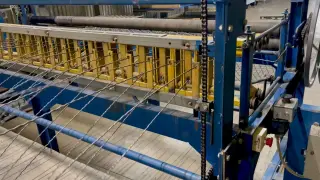

Станок для производства канилированной (рифлёной) сетки — в наличии, г. Краснодар ✅
✅ Всё оборудование проходит обкатку и наладку на нашем действующем производстве в г. Краснодар
✅ Доставка по всей территории СНГ
Состав линии канилированной сетки:
• Станок для плетения сетки
• Станок для рифления проволоки
Характеристики станка для плетения сетки:
• Диаметр проволоки: 2,5–4,0 мм
• Размер ячейки: 20×20 до 60×60 мм (шаг 20 или 30 мм)
• Производительность: 10–25 операций/мин
• Ширина сетки: до 2500 мм
• Длина: неограниченно
• Питание: 220 В
• Мощность: 0,3 кВт
• Габариты: 3500×2000×1800 мм
• Вес: 740 кг
Характеристики станка для рифления проволоки:
• Вальцы под ячейку: 40/20 и 60/30
• Питание: 380 В
• Мощность: 2,0 кВт
• Потребление воздуха (max): 0,01 м³/мин
• Габариты: 1500×600×1400 мм
• Вес: 500 кг
• Стрела сброса: составная, 7 шт по 2,5 м

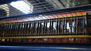

Описание оборудования:
Станок формирует волнистый профиль на металлической проволоке, после чего поперечный прут вставляется вручную, а продольная проволока подаётся автоматически. Оснащён пневмоцилиндрами для повышения надёжности и скорости работы. Простая конструкция, высокая надёжность и относительно низкая стоимость по сравнению с полностью автоматизированными линиями.
