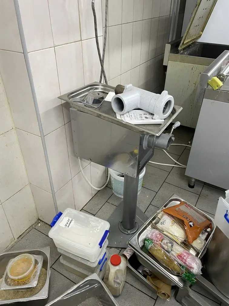

Машина универсальная кухонная укм-06-12
Обновлено 24.07.2026 1027101
Машина универсальная кухонная Торгмаш Пермь УКМ-06-12
Производитель: «Торгмаш», г. Пермь (Россия).
Тип установки: настольный (может монтироваться на подставку).
Напряжение питания: 380 В, трёхфазный ток.
Мощность электродвигателя: 1,12–1,5 кВт (двухскоростной привод).
Частота вращения приводного вала: 200 и 380 об/мин (две скорости для разных задач).
Комплектация:
приводной механизм (ПМ);
мясорубка (ММ);
протирочный механизм (МО‑02).
Производительность:
мясорубка — до 250 кг/ч;
протирка варёного картофеля — до 400–600 кг/ч (зависит от продукта и режима).
Параметры мясорубки:
наружный диаметр решёток — 82 мм;
диаметр отверстий ножевых решёток — 5 и 9 мм.
Габариты (нетто): примерно 840 × 340 × 510 мм.
Вес нетто: около 38,5 кг.
Назначение: переработка пищевых продуктов на предприятиях общепита — приготовление фарша, протирание варёных овощей/фруктов, нарезка и шинковка.
Особенности:
сменные механизмы позволяют выполнять разные технологические операции на одном приводе;
две скорости вращения дают гибкость: низкая — для деликатных процессов, высокая — для максимальной производительности;
корпус и рабочие узлы рассчитаны на интенсивную эксплуатацию в цеховых условиях.
