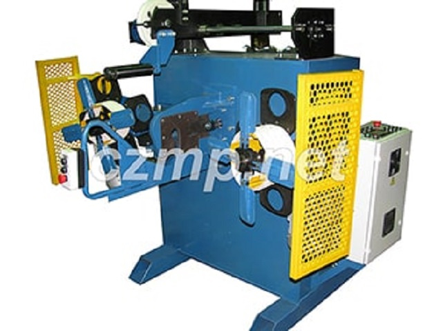

Предлагаем напрямую от производителя Машины бухтования кабеля БНУ 06.
БНУ 06 применяется в линиях наложения изоляции и оболочки, линиях перемотки для намотки кабельной продукции в бухты.
Скорость намотки max. м/мин 110
Кол-во бухтодержателей 2
Размер бухт, мм 500/220/150
Переброс/обрез кабеля автоматический
Бухтонамотчик БНУ 06 имеет меньшие габаритные размеры по сравнению с БНУ 04. Вращения бухтодержателей осуществляют мотор-редуктора. Станок имеет аналогичный пакет функций: попеременную рядовую намотку бухт, автоматизированный переброс и обрезку продукции, поворот консолей для снятия бухт. Стабильное натяжение продукции осуществляет многоручьевой компенсатор.
Технические характеристики:
Размеры наматываемого кабеля:
- диаметр круглого кабеля, мм 3 - 15
- ширина плоского кабеля, мм 5 - 20
- высота плоского кабеля, мм 3 - 7
Шаг раскладки, мм 3 - 30
Линейная скорость намотки м/мин 40 - 110
Усилие натяжения, Н 200
Размеры бухтодержателя:
- внутренний диаметр, мм 220
- наружный диаметр, мм max 500
- ширина, мм 150
Количество бухтодержателей 2
Привод бухтодержателя Мотор-редуктор ф. Tramec 2,2 кВт
Привод поворота бухтодержателя пневматический
Привод ножа обрезки пневматический
Давление в пневмосети, атм 5 - 6
Установленная мощность, кВт 6,8
Габаритные размеры:
- длина/ширина/высота, мм 1700/1600/1700
Масса, кг 1000
