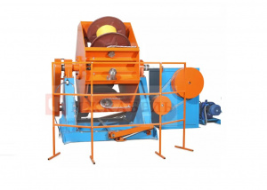

Предлагаем напрямую от производителя Машины бухтования кабеля БНУ 06.БНУ 06 применяется в линиях наложения изоляции и оболочки, линиях перемотки для намотки кабельной продукции в бухты.Скорость...

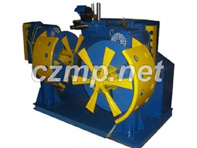

Предлагаем напрямую от производителя Машины бухтования кабеля БНУ 04
Бухтонамоточное устройство (БНУ) предназначено для намотки поступающего кабеля в бухты определенного метража. На БНУ располагается два бухтодержателя, работающих попеременно.
Скорость намотки max. м/мин 300
Кол-во бухтодержателей 2
Размер бухт, мм 700/150/150
Переброс/обрез кабеля автоматический
Станки этой серии предназначены для работы в составе технологических линий (наложения оболочки, перемотки). Бухтонамоточные устройства поставляются в комплекте с компенсатором полиспастного типа для обеспечения необходимого натяжения продукции и осуществления автоматизированного переброса продукции между бухтодержателями. Обрезку продукции осуществляет пневматический нож в автоматическом режиме. Поворот консолей для снятия бухт осуществляют пневматические привода.
Технические характеристики:
Мощность, кВт 5,5
Число оборотов в минуту 1500
Привод раскладчика Серводвигатель, 1,5 кВт
Максимальная линейная скорость, м/мин 300
Габаритные размеры: длина/ширина/высота, мм 2217/1489/1651
Масса, кг 1475

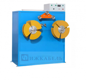

Предлагаем напрямую от производителя Машины бухтования кабеля БНУ 07.БНУ 07 предназначен для намотки жил, кабелей в бухты заданной длины и применяется в линиях перемотки продукции.Скорость намотки...
Автоматическое бухтонамоточное устройство предназначено для намотки поступающего кабеля сечением 0,5 — 6 мм2 в бухты определенного метражаТехнические характеристики:За один рабочий день (8 рабочих...
