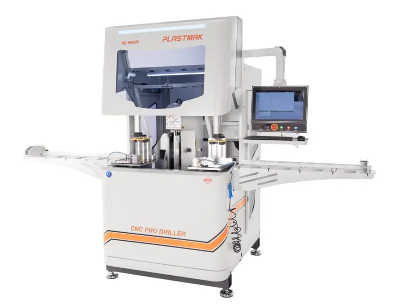

3-х осевой обрабатывающий центр с ЧПУ по алюминию PLASTMAK SC5000
Обновлено 24.07.2026 1027172
Фрезерный станок с ЧПУ SÇ 5000 S для обработки алюминия и ПВХ с тремя осями обработки с помощью трёх моторов.
Соответствует стандартам CE
Это станок, который может выполнять операции по сверлению и фрезерованию трёх поверхностей профиля из алюминия и ПВХ .
Управление ЧПУ 19-дюймовый сенсорный экран
3 независимые оси (ОСИ) и 3 функции работы двигателя
Высокочастотные электрошпиндели 1,4 кВт х 3 шт/18 000 об/мин
Сжатый воздух 6 - 8 Бар
Зона обработки по осям:
X - 390 мм
Y - 200 мм
Z - 200 мм
Система охлаждения для алюминиевых профилей
Правая, левая система регулируемых упоров
Точная работа благодаря системе линейных направляющих
Возможность регулировки настроек скорости для всех операций
Легкое переключение с сенсорного экрана на алюминиевый и ПВХ профиль и автоматическое изменение настроек скорости.
Неограниченный объем памяти
Габариты 1330х1670 1900h
Вес 750 кг.
Автоматическая защитная крышка для безопасности
Система сервопривода на осях X, Y, Z
Автоматическая система смазки
Лазерная система центрирования
Просмотр процесса в режиме симуляции
