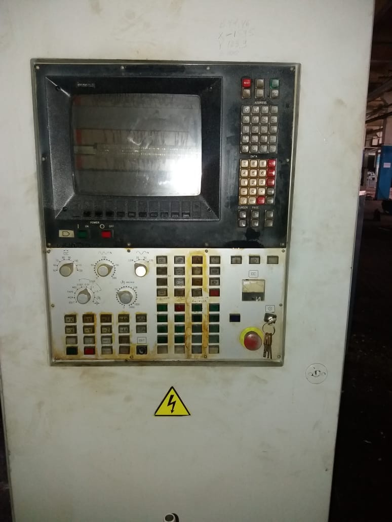

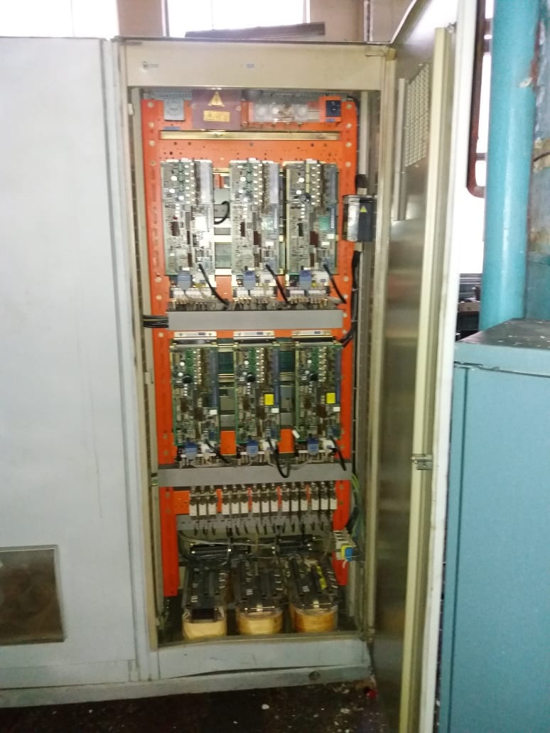

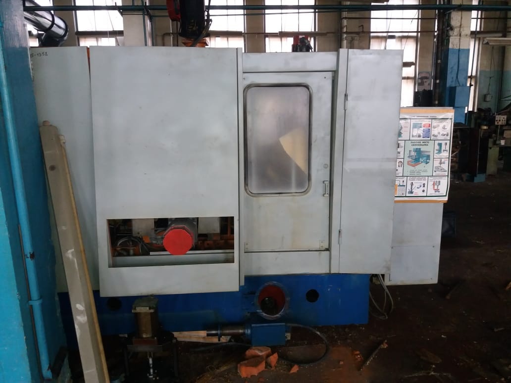

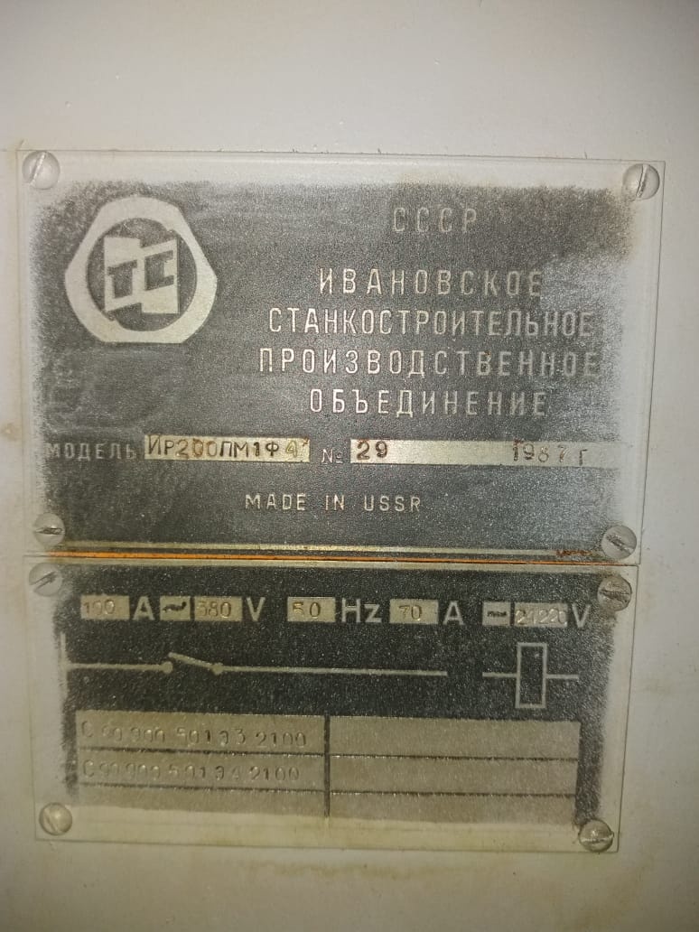

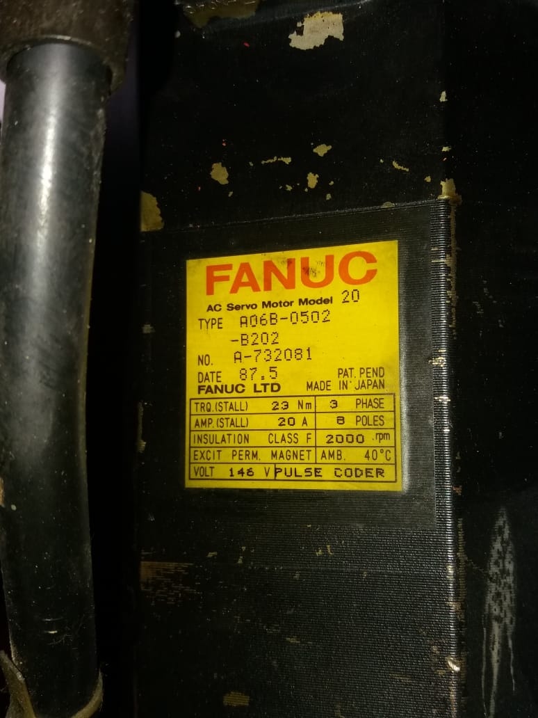

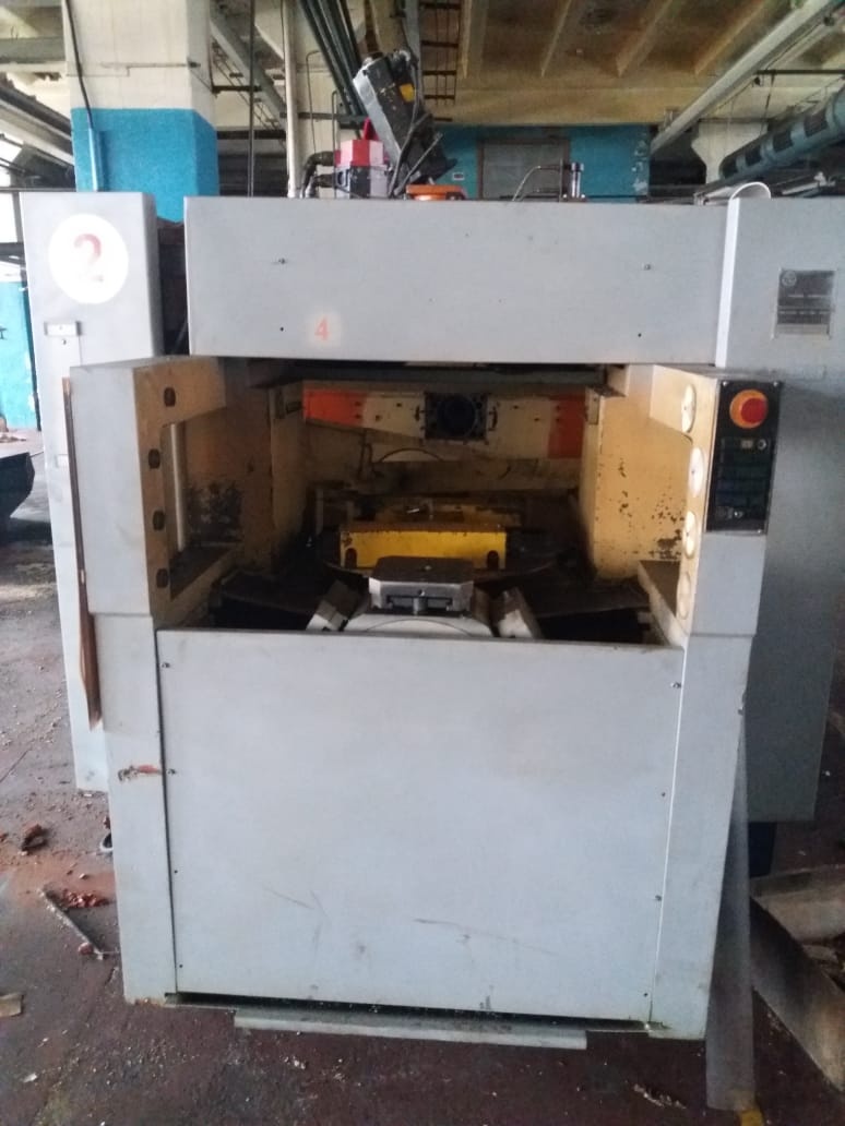

Обрабатывающий центр с ЧПУ ИР200ПМ1Ф4, 1987 года выпуска. ЧПУ и привода FANUC. Состояние отличное.
Станок ИР200ПМ1Ф4 применяется для комплексной обработки сложных корпусных деталей из конструкционных материалов в условиях многономенклатурного производства в автономном режиме или в составе гибких производственных систем

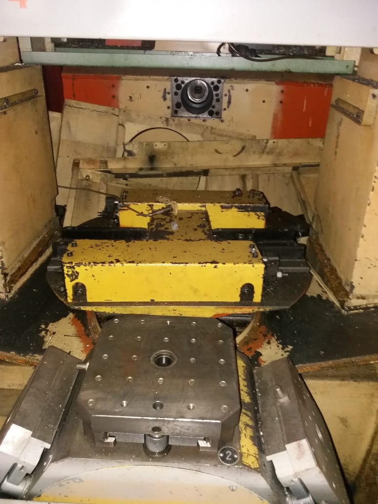

Рабочий стол
Размер палеты мм 200 x 200
Грузоподъемность палеты кг 60
Индексируемый поворот стола град 0,001° x 360000
Устройство смены палет
Количество палет шт 6
Время смены палет с 20

Питающий ток переменный 3-фазный, 380В, 50Гц
