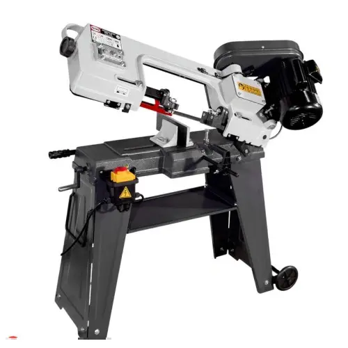

ООО «Промышленник»Ленточная пила Proma PPK-115 предназначена для резки материалов различной плотности: от алюминия, алюминиевых сплавов и металлов без содержания железа, до высокопрочной стали. Пила предназначена для резки мелких деталей, максимальный размер детали составляет 100х150 мм.
Пила состоит из чугунных деталей с металлическими кожухами. Эта комбинация материалов обеспечивает достаточную жесткость станка при максимальном резе. Пилу можно настроить для резки под углом 45°, 90°. Пильная лента приводится в действие однофазным двигателем. Скорость реза можно частично регулировать прижимной пружиной. Размер и вес пилы делают ее мобильной.
Данное оборудование используется как на мелкосерийном производстве, так и в домашних условиях, благодаря низкой потребляемой мощности и возможности подключения к бытовой сети.
Технические характеристики ленточной пилы PPK-115
Характеристика
Значение
Напряжение, В
230
Резка под углом (Диапазон поворота пильной рамы), град.
90, +45
Макс. Ø обработки при 90º, мм
110
Мощность двигателя, кВт
0,37
Зона обработки при 90°, мм
Ø110, □100х150
Зона обработки при + 45° вправо, мм
Ø110, □68х110
Зона обработки при + 60° вправо, мм
нет
Размеры ленточного полотна, мм
1640х13х0,6
Скорость движения полотна, м/мин
20/29/51
Диаметр шкивов (приводных колёс), мм
190
Высота рабочего стола, мм
600
Ширина ленточного полотна, мм
13
Длина, мм
960
Ширина, мм
500
Высота, мм
700
Масса, кг
65
