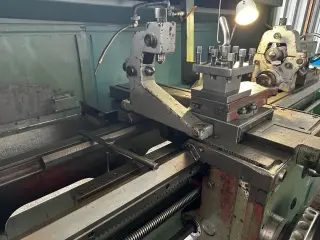

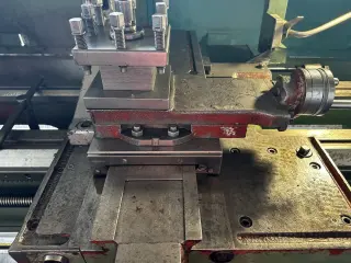

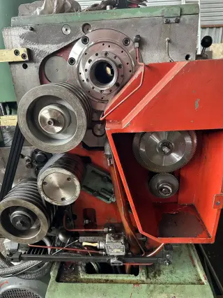

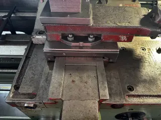

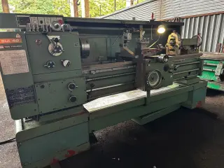

ИП Зубков А.Г.В продаже Токарный Винторезный станок TOS SUI40. Станок из НИИ, в отличном техническом состоянии, на валовом производстве не был, в три смены не работал, в родной краске. В комплекте с двумя люнетами, обратными центрами, оснащен конусной линейкой, комплектом сменных шестерней для гитары, упором. С проверкой в работе.
