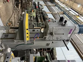

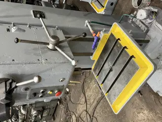

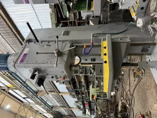

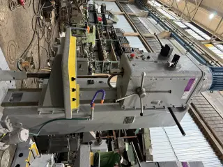

С проверкой в работе.
На станке произведен восстановительный ремонт и предпродажная подготовка.
Технические характеристики:
Основные параметры станка
Наибольший диаметр сверления в стали 45, мм 35
Наименьшее и наибольшее расстояние от торца шпинделя до стола, мм 30...750
Наименьшее и наибольшее расстояние от торца шпинделя до плиты, мм 700...1120
Расстояние от оси вертикального шпинделя до направляющих стойки (вылет), мм 300
Рабочий стол
Размеры рабочей поверхности стола, мм 450 х 500
Число Т-образных пазов Размеры Т-образных пазов 3
Наибольшее вертикальное перемещение стола (ось Z), мм 300
Шпиндель
Наибольшее перемещение (установочное) шпиндельной головки, мм 170
Наибольшее перемещение (ход) шпинделя, мм 250
Перемещение шпинделя на одно деление лимба, мм 1,0
Перемещение шпинделя на один оборот маховичка-рукоятки, мм 122,46
Частота вращения шпинделя, об/мин 31,5...1400
Количество скоростей шпинделя 12
Наибольший допустимый крутящий момент, Нм 400
Конус шпинделя Морзе 4
Механика станка
Число ступеней рабочих подач 9
Пределы вертикальных рабочих подач на один оборот шпинделя, мм 0,1...1,6
Управление циклами работы Ручное
Наибольшая допустимая сила подачи, кН 15
Динамическое торможение шпинделя Есть
Привод
Электродвигатель привода главного движения, кВт 4,0
Электронасос охлаждающей жидкости Тип Х14-22М
Габарит станка
Габариты станка, мм 2535 х 825 х 1030
Масса станка, кг 1200
