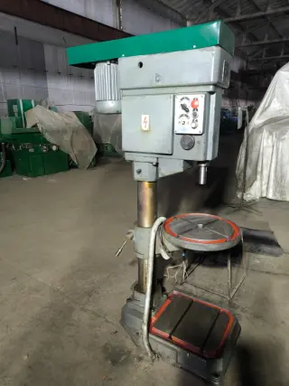

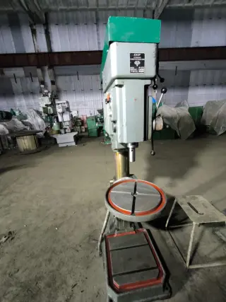

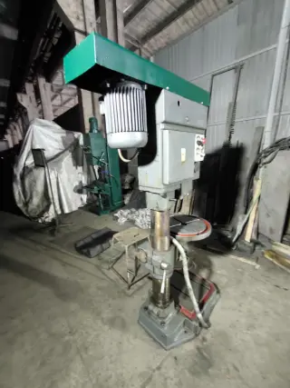

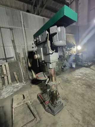

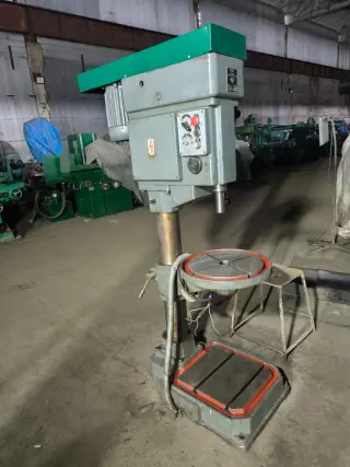

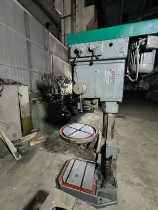

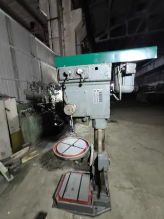

Станок вертикально-сверлильный универсальный одношпиндельный В1-32ГА, в хорошем рабочем состоянии, проведена ревизия, продаю с проверкой в работе.
Станок универсальный вертикально-сверлильный В1-32ГА, с условным диаметром сверления 32 мм, предназначены для выполнения следующих операций: сверления, рассверливания, зенкования, зенкерования, развертывания и подрезки торцев ножами.
Пределы чисел оборотов и подач шпинделя позволяют обрабатывать различные виды отверстий на рациональных режимах резания.
Наличие на станках механической подачи шпинделя, при ручном управлении циклами работы.
Допускает обработку деталей в широком диапазоне размеров из различных материалов с использованием инструмента из высокоуглеродистых и быстрорежущих сталей и твердых сплавов.
Станки снабжены устройством реверсирования электродвигателя главного движения, что позволяет производить на них нарезание резьбы машинными метчиками при ручной подаче шпинделя.
Технические характеристики станка В1-32ГА
Наибольший диаметр сверления в стали мм 32
Наибольшее перемещения шпинделя , мм 200
Расстояние от оси вертикального шпинделя до поверхности колонны, мм 305
Наибольшее расстояние от торца шпинделя до рабочей поверхности стола , мм 580
Наибольшее расстояние от торца шпинделя до рабочей поверхности плиты, мм 1000
Конус шпинделя Морзе 3
Количество скоростей шпинделя 10
Частота вращения шпинделя, об/мин 63...2000
Число ступеней рабочих подач 3
Пределы вертикальных рабочих подач на один оборот шпинделя, мм/об 0,1-0,3
Диаметр рабочей поверхности стола, мм 400
Наибольшее перемещение стола , мм 530
Размеры рабочей поверхности плиты, мм 400 х 420
Электродвигатель привода главного движения, кВт 1,5
Габариты станка, мм 1060 х 530 х 1900
Масса станка, кг 640
