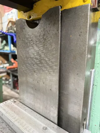

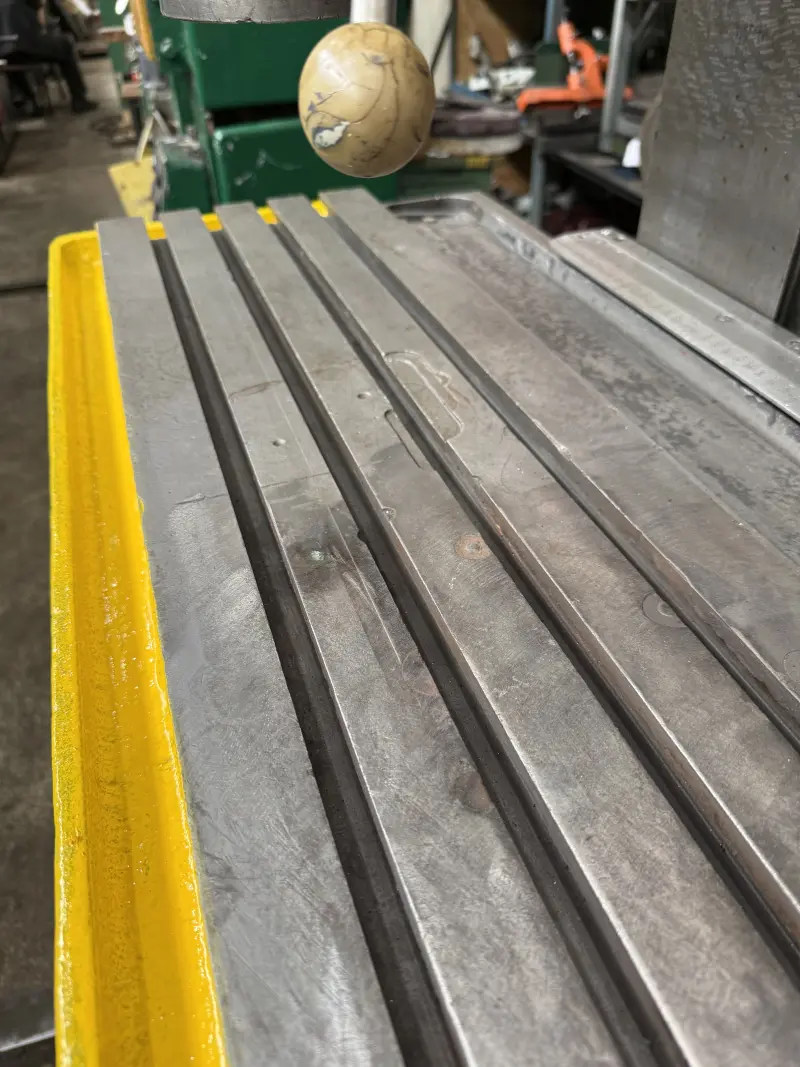

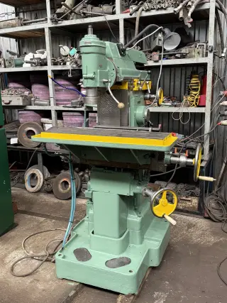

Фрезерный широкоуниверсальный станок 676П предназначен для фрезерования деталей цилиндрическими, дисковыми и фасонными фрезами при помощи горизонтального шпинделя, и торцовыми, концевыми и шпоночными фрезами при помощи поворотного вертикального шпинделя. На станке можно выполнять, также, сверление и рассверливание, долбление, центрование, цекование, зенкерование, развертывание, растачивание.
С проверкой в работе.
На станке произведен восстановительный ремонт и предпродажная подготовка.
Технические характеристики:
Основные параметры
Класс точности по ГОСТ 8-82 П
Размеры горизонтального (углового) стола, мм 250 х 800
Размеры вертикального стола, мм 250 х 630
Максимальная масса обрабатываемой детали, кг 100
Расстояние от оси горизонтального шпинделя до рабочей поверхности горизонтального стола, мм 80..460
Расстояние от торца вертикального шпинделя до рабочей поверхности горизонтального стола, мм 0..380
Вылет оси вертикального шпинделя, мм 125..375
Наибольший продольный ход стола (X), мм 400
Наибольший ход шпиндельной бабки вертикального шпинделя (Y), мм 250
Наибольший вертикальный ход стола (Z), мм 380
Вертикальный и горизонтальный шпиндели
Частота вращения горизонтального шпинделя, об/мин 50..1630
Частота вращения вертикального шпинделя, об/мин 63..2040
Количество скоростей шпинделя 16
Цена деления лимбов, мм 0,05
Конус горизонтального и вертикального шпинделей Морзе 4
Пределы подач шпиндельной бабки, мм/мин 13..395
Количество подач шпиндельной бабки 16
Ускоренный ход шпиндельной бабки, м/мин 0,9
Зажим-отжим инструмента Ручной
Торможение шпинделя нет
Вертикальная фрезерная головка
Наибольшее осевое перемещение вертикального шпинделя, мм 60
Наибольший угол поворота вертикальной головки в вертикальной плоскости, градус ±90
Угловой горизонтальный стол
Количество подач стола в продольном и вертикальном направлении 16
Пределы продольных и вертикальных подач стола (X. Y), мм/мин 13..395
Ускоренный ход стола в продольном и вертикальном направлении, мм/мин 935
Число Т - образных пазов 5
Угловой универсальный стол
Размеры горизонтального универсального стола, мм 200 х 630
Наибольший угол поворота в горизонтальной плоскости, град ±20
Наклон длинной стороны, град ±45
Наклон короткой стороны, град ±30
Стол круглый горизонтально-вертикальный
Диаметр планшайбы стола, мм 250
Габаритные размеры, мм 345 х 330 х 110
Привод и электрооборудование станка
Количество электродвигателей на станке 2
Электродвигатель главного привода, кВт 2,2
Электродвигатель привода насоса охлаждения, кВт 0,12
Суммарная мощность электродвигателей, кВт 2,32
Габариты и масса станка
Габариты станка (длина х ширина х высота), мм 1282 х 1215 х 1780
Масса станка, кг 910
