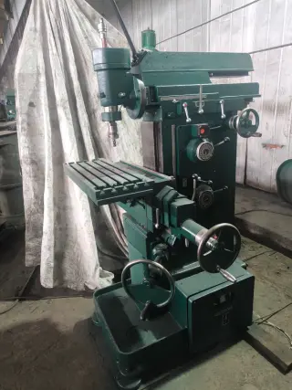

Фрезерный станок 676 предназначен для фрезерования деталей цилиндрическими, дисковыми и фасонными фрезами при помощи горизонтального шпинделя, и торцовыми, концевыми и шпоночными фрезами при помощи вертикального поворотного шпинделя.
Наличие горизонтального и вертикального поворотного шпинделей, а также ряда прилагаемых к станку принадлежностей (универсального стола, круглого стола, делительной головки) делает станок широкоуниверсальным и удобным для работы в инструментальных цехах при изготовлении приспособлений, инструмента, рельефных штампов, пресс-форм и других изделий.
На станке можно выполнять, также, сверление и рассверливание, центрование, цекование, зенкерование, развертывание, растачивание.
Фрезерный станок 676 имеет два шпинделя - горизонтальный и вертикальный (поворотный), которые позволяют обрабатывать сложную заготовку без ее переустановки на рабочем столе, что существенно повышает производительность.
Широкий диапазон оборотов шпинделя и подач, наличие механических подач и быстрых перемещений обеспечивают экономичную обработку различных деталей в оптимальных режимах.
Класс точности по ГОСТ 8-82 Н
Размеры горизонтального (углового) стола, мм 800х250
Расстояние от оси горизонтального шпинделя до рабочей поверхности горизонтального стола, мм 60..460
Расстояние от торца вертикального шпинделя до рабочей поверхности горизонтального стола, мм 0..375
Наибольший вылет оси вертикального шпинделя, мм
Наибольший продольный ход стола (X), мм 450
Наибольший ход шпиндельной бабки (Y), мм 300
Наибольший вертикальный ход стола (Z), мм 400
Цена деления лимбов, мм 0,05
Горизонтальный и вертикальный шпиндели станка
Частота вращения горизонтального шпинделя, об/мин (число ступеней) 50..1630 (16)
Частота вращения вертикального шпинделя, об/мин (число ступеней) 63..2040 (16)
Количество скоростей шпинделей 16
Наибольшее осевое перемещение вертикального шпинделя, мм 80
Наибольший угол поворота вертикальной головки в вертикальной плоскости, градус ±90°
Конус горизонтального и вертикального шпинделей 40АТ5
Морзе 4
Пределы подач шпиндельной бабки, мм/мин (число ступеней) 13..395 (16)
Количество подач шпиндельной бабки 16
Наибольшее усилие резания продольное/поперечное/вертикальное, допускаемое механизмом подач, Н 5000/ 5000/ 5000
Допустимое значение осевой составляющей силы резания, действующей на вертикальный шпиндель, не более, Н
Стол
Пределы продольных и вертикальных подач стола (X, Y), мм/мин 13..395 (16)
Ускоренный ход стола, мм/мин 935
Мощность двигателя главного привода, кВт (об/мин) 2,8 (1420)
Габариты станка (длина х ширина х высота), мм 1200 х 1225 х 1755
Масса станка, кг 1300
