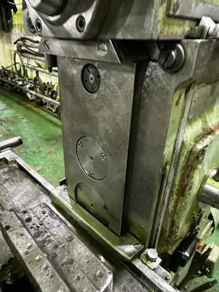

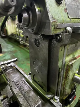

В продаже Фрезерный Широкоуниверсальный станок ОФ55. Станок в хорошем техническом состоянии, в комплекте с тисками, оправками, цангами с цанговым патроном. С проверкой в работе.
