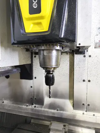

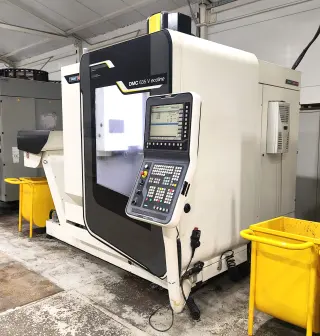

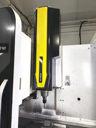

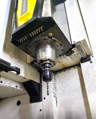

Вертикальный фрезерный обрабатывающий центр с ЧПУ DMG MORI DMC 635 V ecoline
Обновлено 01.09.2026 1029182
DMG MORI DMC 635 V ecoline — вертикальный фрезерный обрабатывающий центр с ЧПУ, предназначенный для высокоточной обработки деталей средних размеров в условиях серийного и мелкосерийного производства.
Станок подходит для обработки стали, нержавеющей стали, чугуна, алюминиевых сплавов, цветных металлов и пластиков. Может использоваться для высокоточного фрезерования, сверления и растачивания.
В отличном состоянии, готов к работе!
ТЕХНИЧЕСКИЕ ХАРАКТЕРИСТИКИ
Рабочая зона (ход по осям X/Y/Z), мм - 635 / 510 / 460
Размеры рабочего стола, мм - 790×560
Максимальная нагрузка на стол, кг - 600
Исполнение стола - Расстояние между пазами 100 мм
(паз посередине 14H7, 4 паза 14H12)
Расстояние от торца шпинделя до стола (мин./макс.), мм - 20 / 580
Максимальная скорость вращения шпинделя, об/мин - 8000
Мощность привода (при 40 / 100 % ED, кВт - 13 / 9
Крутящий момент (при 40 / 100 % ED), Нм - 83 / 57
Ускоренный ход (X / Y / Z), м/мин - 30
Максимальное усилие подачи, кН - 5
Скорость подачи, мм/мин - 30000
Точность позиционирования (ISO 230-2), мм - 0,016 мм (для систем непрямого измерения) / 0,006 мм (для систем прямого измерения)
Система ЧПУ - Siemens 840D
Магазин инструмента - количество позиций - 20 (опционально-30) с двойным захватом
Максимальный вес инструмента, кг - 6
Максимальная длина инструмента, мм - 300
Максимальный диаметр инструмента, мм - 80
Максимальный диаметр инструмента при свободных соседних местах, мм - 130
Время смены инструмента, cек - 6
Потребляемая мощность (при 100% длительности включения), кВт
Габариты (длина / ширина / высота), мм
Вес станка (с транспортёром стружки), кг - 3850
Наработка, часов - 47138
Производитель - DMG Mori Seiki
Год выпуска - 2012
