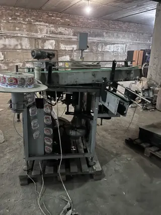

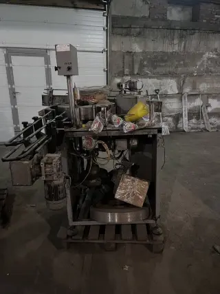

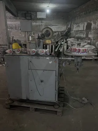

Этикетировочная машина ЭР-8 российского производства, 2012 года выпуска, для нанесения одной круговой полипропиленовой пленочной этикетки на наполненные цилиндрические бутылки. Производительность при таре 1,5 л — до 4500 бутылок/час. Оборудование б/у, ранее приобреталось новым, сейчас не эксплуатируется в связи со сменой деятельности.
НАЗНАЧЕНИЕ
ЭР-8 предназначена для автоматического наклеивания круговой пленочной этикетки на наполненную цилиндрическую бутылку. Может работать автономно благодаря собственному приводу конвейера либо в составе линии розлива.
Подходит для предприятий по производству безалкогольных напитков, питьевой и минеральной воды и других жидких продуктов в цилиндрической таре.
СОСТОЯНИЕ
Б/у. Оборудование ранее было приобретено новым. Сейчас не используется. Показ в работе возможен.
⚙️ ВОЗМОЖНОСТИ
Одна машина выполняет нанесение одной пленочной этикетки по окружности бутылки. Конструкция рассчитана на автоматическую подачу тары и работу в составе производственной линии.

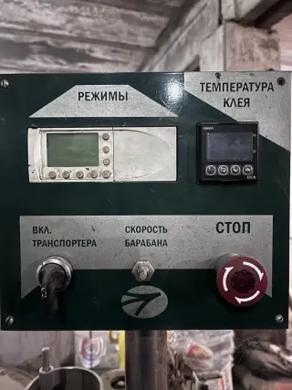

ТЕХНИЧЕСКИЕ ХАРАКТЕРИСТИКИ
Производитель: Россия
Год выпуска: 2012
Производительность на бутылке 1,5 л: до 4500 шт/час
Количество наклеиваемых этикеток: 1
Установленная мощность: 3,4 кВт
Потребляемая мощность: 2 кВт
Напряжение питания: 220 В
Длина этикетки: 180–360 мм
Ширина этикетки: 50–120 мм
Рабочее давление: 6–8 бар
Расход воздуха: не более 4,5 м³/час
Диаметр шпильки: 75/150 мм
Наружный диаметр бабины пленки: до 450 мм
Диаметр бутылки: 55–110 мм
Габариты Д×Ш×В: 2270×1420×1670 мм
Масса: 600 кг
