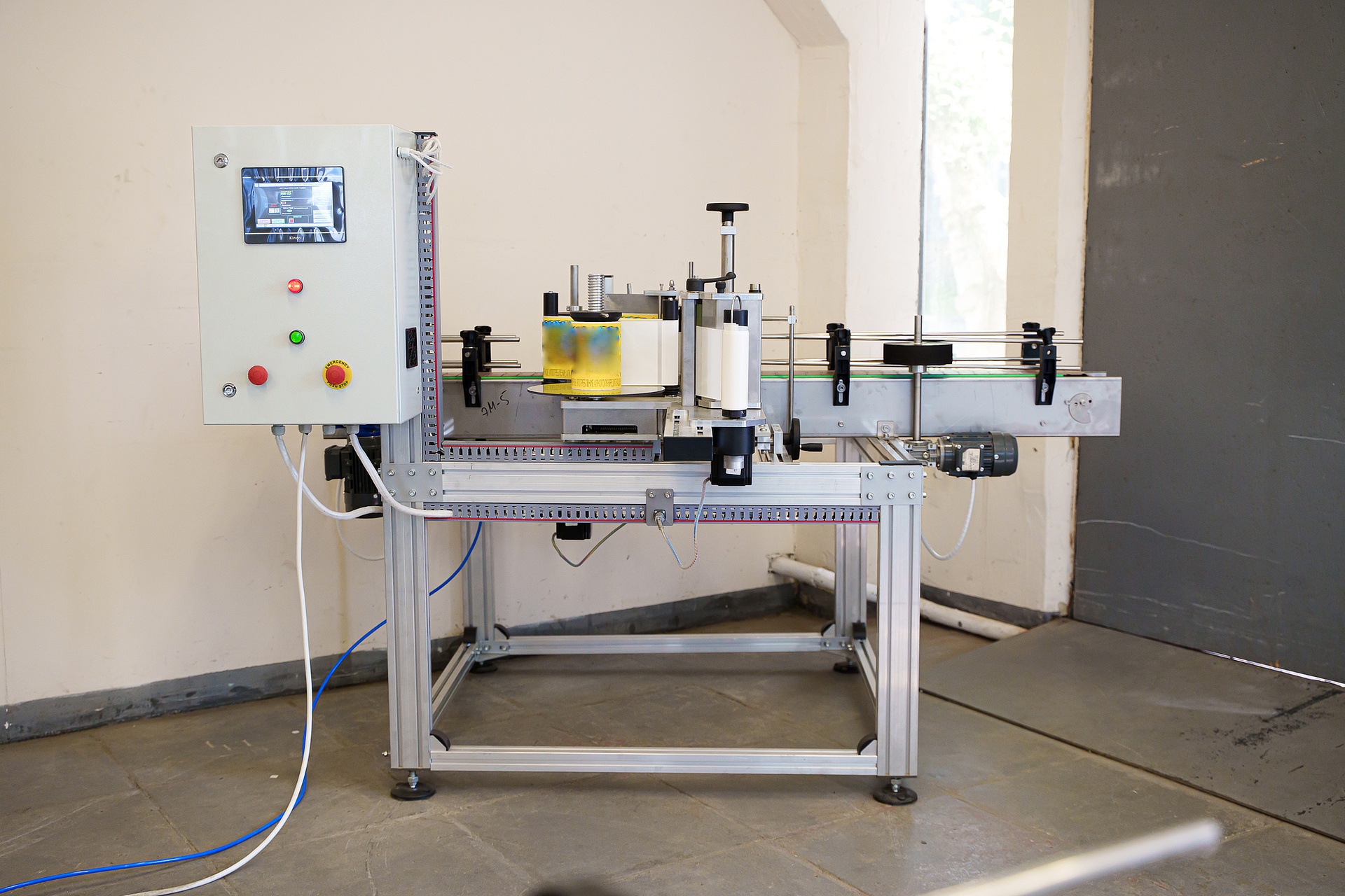

- Может использоваться как автономно, так и в составе линии.

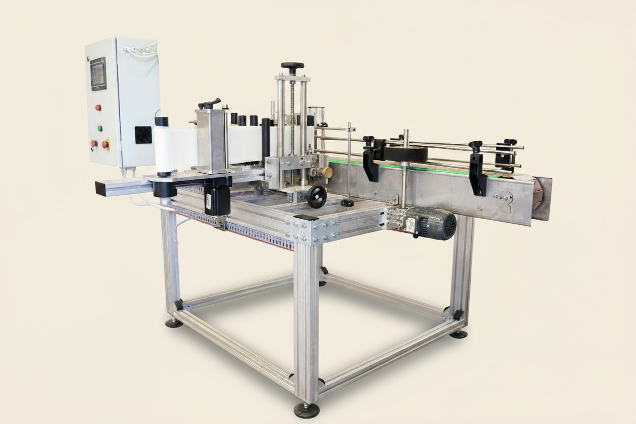

- Предназначен для нанесения круговой этикетки, двух этикеток с одной подложки (этикетка+контрэтикетка), а так же для нанесения одной (боковой) этикетки на прямоугольную и элипсную тару
Технические характеристики
- Срок изготовления: от 30 дней
- Максимальная производительность: до 4000 этикеток в час
- Скорость выдачи аппликатора до 40 м/мин
- Длина этикетки от 20 мм
- Ширина этикетки от 10 до 180 мм
- Мощность потребляемая 0,5 кВт
- Габариты автомата, 2000*1700*1500 мм
- Обслуживающий персонал 1 чел.

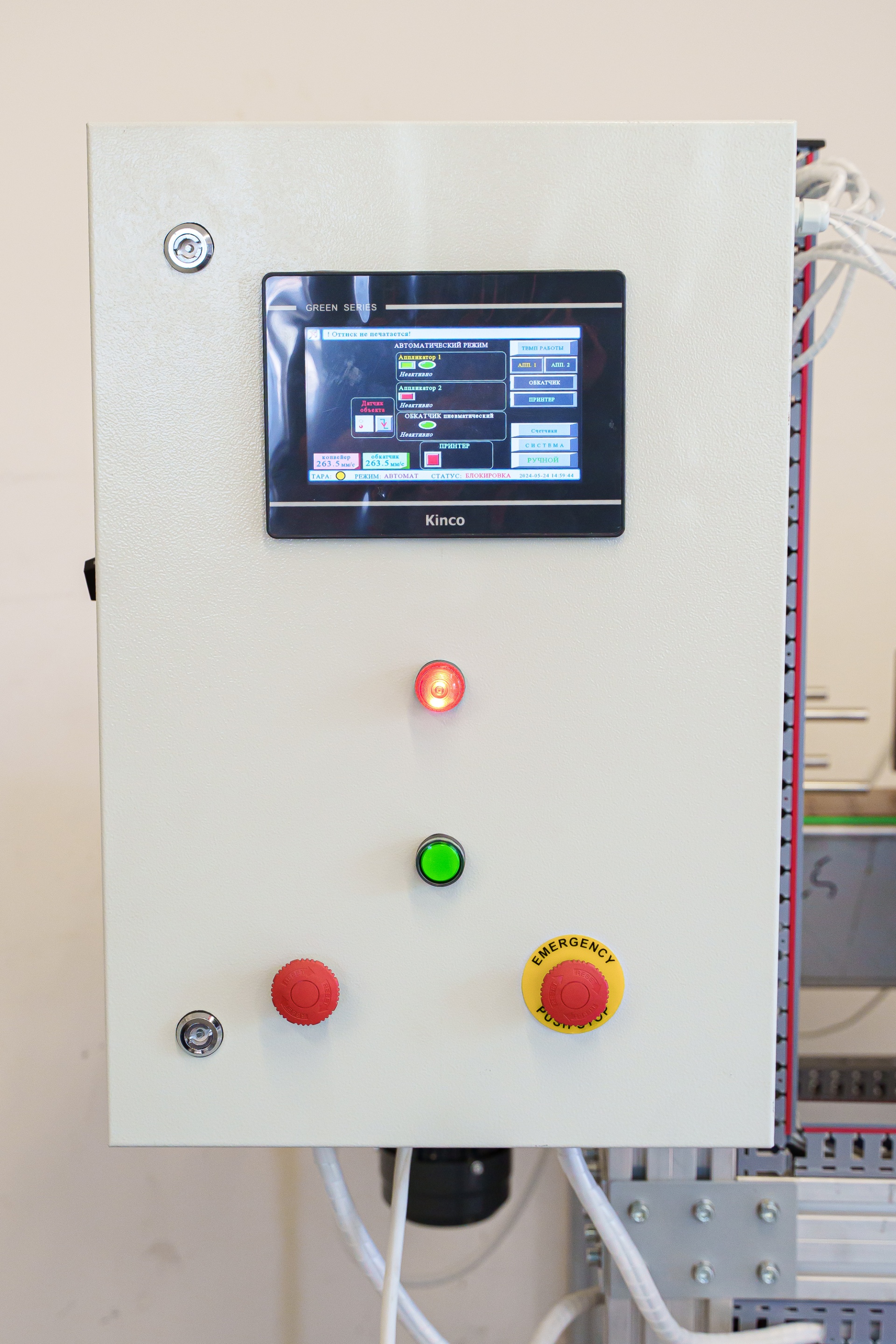

- Возможна комплектация принтером-маркиратором для нанесения даты (управление с панели оператора)

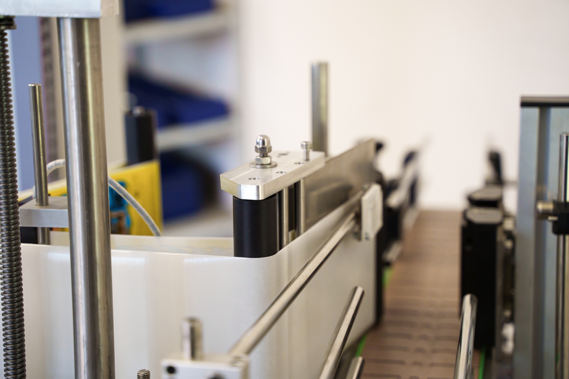

- Линейный обкатчик обеспечивает высокую производительность (обкатка происходит в потоке, после выдачи этикетки).

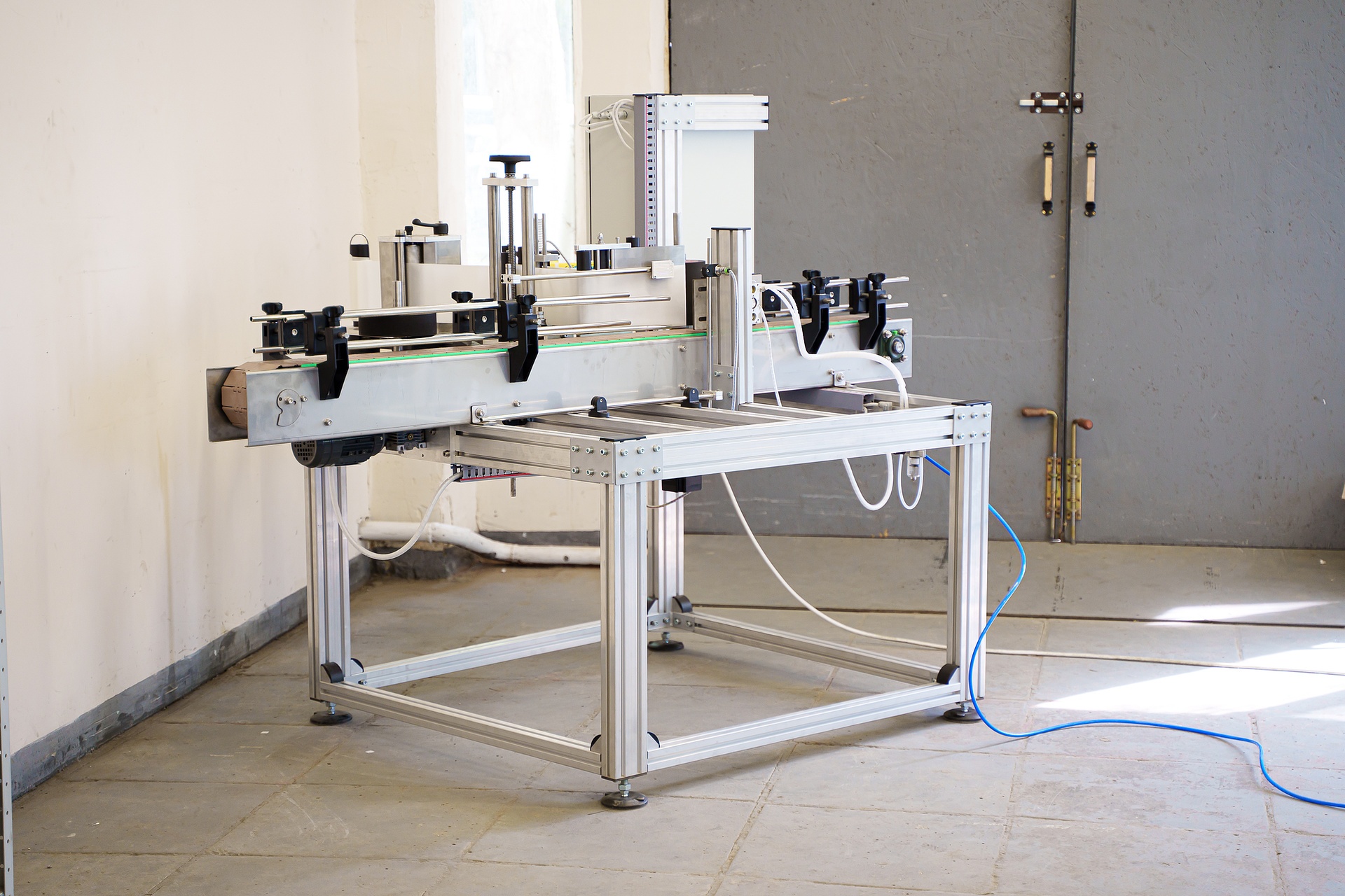

- Рама из алюминиевого профиля и модульная конструкция этикетировщика ЭМ-5 позволяет дополнить данную комплектацию необходимыми узлами в будущем.
- В стандартную комплектацию входит пластинчатый конвейер длиной 2 метра с пластиковой цепью шириной 82,5мм и трубчатыми двухуровневыми ограждениями.
- Возможна комплектация ПВХ-конвейером.
- Фурнитура Movex. Широкий выбор фурнитуры позволит подобрать исполнение конвейерной секции под любую задачу.
- Возможно расширение конвейерной секции до 300мм
- Возможно увеличение длины конвейера. Вылеты более 700мм комплектуются опорами
