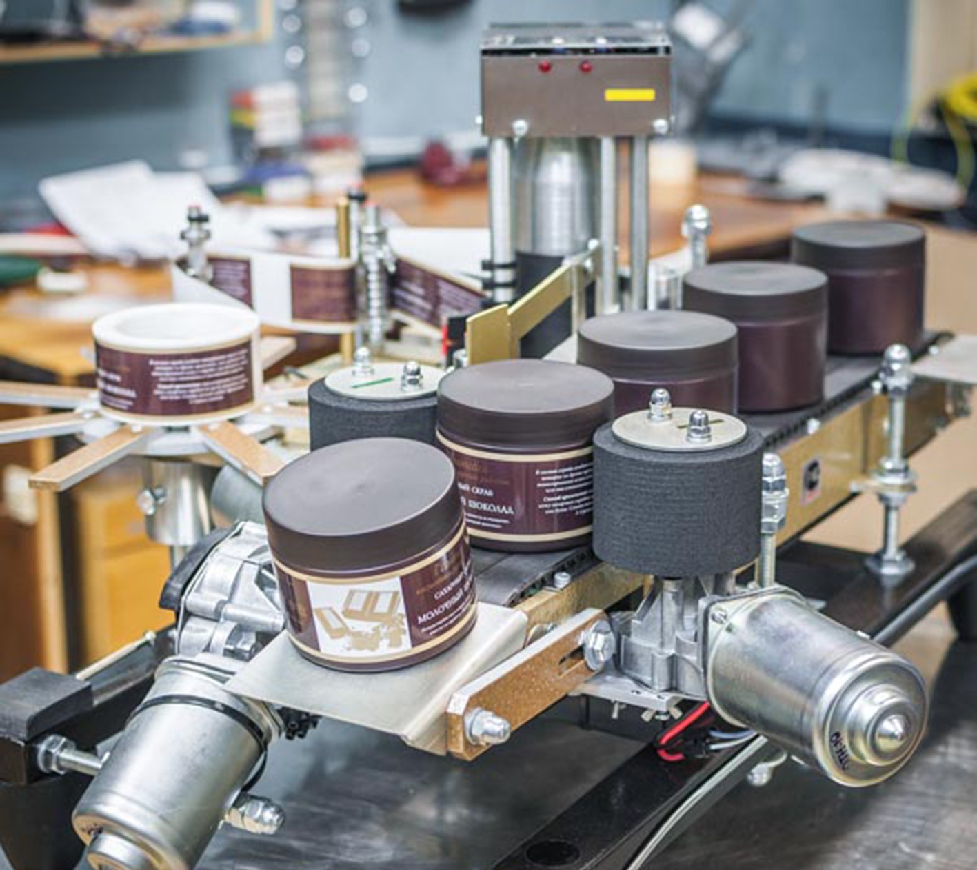

Этикетировочная машина хорошо подходит для наклейки одной этикетки (в том числе круговой) на поверхность тары. Машина предназначена для работы с самоклеящимися этикетками в рулонах. Материал этикеток - бумага или пленка (в том числе прозрачная). Поверхность тары для нанесения этикетки может быть цилиндрической, эллиптической или плоской. Материал тары может быть любым (стекло, пластик, металл и т.п.).
Этикетировочная машина оснащена транспортером, подающим тару к узлу этикетировки. В процессе работы оператору нужно лишь установить тару на транспортер, весь дальнейший процесс нанесения этикеток полностью автоматизирован. Такая схема облегчает работу оператора на установке, увеличивает производительность, повышает качество и точность нанесение этикеток.
Этикетировочная машина может быть встроена в автоматическую линию.
На этикетировочную машину можно установить принтер, при помощи которого можно наносить дату выпуска, № партии, срок годности и другую переменную информацию.

Производительность (диаметр тары Ø 25 мм)до 4500 шт./час.
Производительность (диаметр тары до Ø 40 мм)до 2500 шт./час.
Производительность (диаметр тары до Ø 75 мм)до 1000 шт./час.
Высота тарыот 10 до 250 мм
Диаметр тарыот 25 до 75 мм
Высота этикеткиот 10 до 70 мм (до 100 мм по заказу)
Ширина этикеткиот 20 до 250 мм
Плоская тара (поступательное движение)
Производительность (ширина тары до 45 мм)до 7500 шт./час.
Производительность (ширина тары до 65 мм)до 6000 шт./час.
Производительность (ширина тары до 120 мм)до 3000 шт./час.
Высота тарыот 10 до 330 мм
Ширина тарыдо 120 мм
Высота этикеткиот 10 до 160 мм
Ширина этикеткиот 20 до 120 мм
Электропитание
Напряжение220 В
Потребляемая мощность100 Вт
Прочие характеристики
Масса тарыдо 0,3 кг
Посадочный диаметр бобины этикеток70 мм
Внешний диаметр бобины этикетокдо 300 мм
Габариты720×430×(450-630) мм
Массадо 45 кг
