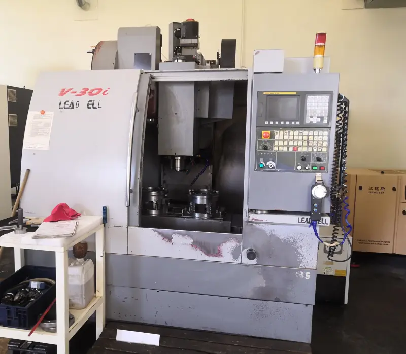

Система ЧПУ FANUC 0i-MC (русифицированная)
Приводы подач и шпинделя FANUC Alpha серии (αiSP, αiPS, αiSV)
Количество осей 3 (с возможностью установки 4-й и 5-й)
Тип направляющих Роликовые качения
Размер рабочей поверхности стола 890 × 400 – 500 мм
Максимальная нагрузка на стол 300 кг
Т-образные пазы 18 × 5 × 100 мм
Ход по оси X 760 мм
Ход по оси Y 410–510 мм
Ход по оси Z 410–610 мм
Расстояние от стола до торца шпинделя 130 – 540 мм
Расстояние от колонны до центра шпинделя 438 мм
Максимальная частота вращения шпинделя 10 000 об/мин
Мощность двигателя шпинделя 11 кВт (15 л.с.)
Конус шпинделя BT40
Крутящий момент шпинделя 95,5 Н·м
Тип привода шпинделя Ременной
Усилие зажима инструмента 800 кгс
Быстрое перемещение X/Y 20 м/мин
Быстрое перемещение Z 15 м/мин
Скорость рабочих подач до 10 000 мм/мин
Тип инструментального магазина Рычажный (ARM-ATC)
Ёмкость магазина 24 инструмента
Хвостовик инструмента BT-40
Максимальный диаметр инструмента (со смежными) 80 мм
Максимальный диаметр инструмента (без смежных) 110 мм
Максимальная длина инструмента 250 мм
Максимальный вес инструмента 7 кг
Время смены инструмента (инструмент–инструмент) 3 сек
Время смены инструмента (от реза до реза) 10 сек
Выбор инструмента Случайный
Точность позиционирования 0,01 мм
Вес станка 4 500 кг
Потребляемая мощность 25 кВА
Состояние Хорошее.
Заменены ШВП по осям X и Y.
Приводы подач и шпинделя — FANUC Alpha серии (αiSP, αiPS, αiSV).
