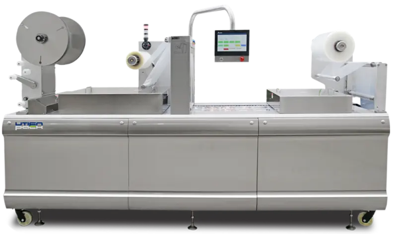

Термоформер для мягкой пленки RC-420-300R
Обновлено 12.10.2026 1029502
Термоформовочная машина RC-420-300R — промышленное оборудование для упаковки продукции в мягкую пленку с использованием режимов запайка, вакуум, вакуум/газ.
Машина подходит для предприятий пищевой промышленности, где важны герметичная упаковка, аккуратный внешний вид, длительный срок хранения и стабильная производительность. Оборудование рассчитано на упаковку в нижнюю мягкую пленку толщиной до 300 микрон и верхнюю пленку под разные задачи.
Подходит для:
  1. мяса
  2. колбас
  3. полуфабрикатов
  4. рыбы
  5. морепродуктов
  6. сыров
  7. охлажденной продукции
  8. продуктов в маринаде, масле или рассоле
Преимущества
  1. Работа с мягкой пленкой
  2. Режимы упаковки: запайка, вакуум, вакуум/газ
  3. Вакуум контролируется с помощью датчика
  4. Надежная термическая запайка шва
  5. Подходит для упаковки жидких и влажных продуктов
  6. В базовую комплектацию входит система запайки лотка «паутинкой»
  7. Глубина формовки матрицы до 180 мм
  8. Угол легкого открывания
  9. Автоматическая смазка цепи
  10. Реле безопасности для защиты оборудования
  11. Фотосенсор SICK
  12. Вакуумный насос Busch 200 м³/ч
  13. Система охлаждения проточной водой
  14. Возможность установки чиллера как опции
  15. Пневматические компоненты SMC
  16. Электрические компоненты Schneider
  17. Матрица из анодированного алюминия
  18. Система сбора остатков пленки на 2 боковые катушки
  19. Выходной конвейер со слайдером для удобной выгрузки
  20. Прочная рама и элементы корпуса из нержавеющей стали
Технические характеристики
  1. Модель: RC-420-300R
  2. Тип пленки: мягкая
  3. Нижняя пленка: PA/PE, до 300 микрон
  4. Ширина нижней пленки: 422 ± 2 мм
  5. Верхняя пленка: PA/PE, 65–80 микрон
  6. Ширина верхней пленки: 420 ± 1 мм
  7. Шаг машины: 300 мм
  8. Производительность: 6–7 тактов/мин
  9. Размеры машины: примерно 3500 × 1000 × 1800 мм
  10. Зона загрузки продукта: 600 мм
  11. Вакуумный насос: Busch, Германия, 200 м³/ч
  12. Питание: 380 В, 50 Гц, 3 фазы
  13. Материал рамы и корпуса: нержавеющая сталь 304
  14. Материал матрицы: анодированный алюминий
  15. Система охлаждения: проточная вода
  16. Автоматическая смазка цепи: включена
Дополнительные опции
  1. Охлаждающий чиллер
  2. Дополнительные матрицы под формат продукта
  3. Настройка под различные типы упаковки
  4. Индивидуальная комплектация под задачу клиента
Дополнительно
  1. В наличии две версии оборудования: компактная и более индустриальная модель
  2. Модель под мягкую пленку
  3. Одна матрица 2×2 под популярный формат 1 кг
  4. Подбор решения под ваш продукт, вес и объем выпуска
  5. Возможна поставка с подбором формата упаковки под ваш продукт
  6. Пуско-наладочные работы и обучение персонала
  7. Сервисная поддержка и поставка запчастей
  8. Помощь в подборе пленки и матрицы
  9. Инженерное сопровождение при запуске линии
Напишите в сообщения или позвоните — подберем решение под ваш продукт и формат упаковки.
